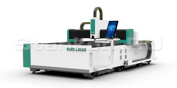

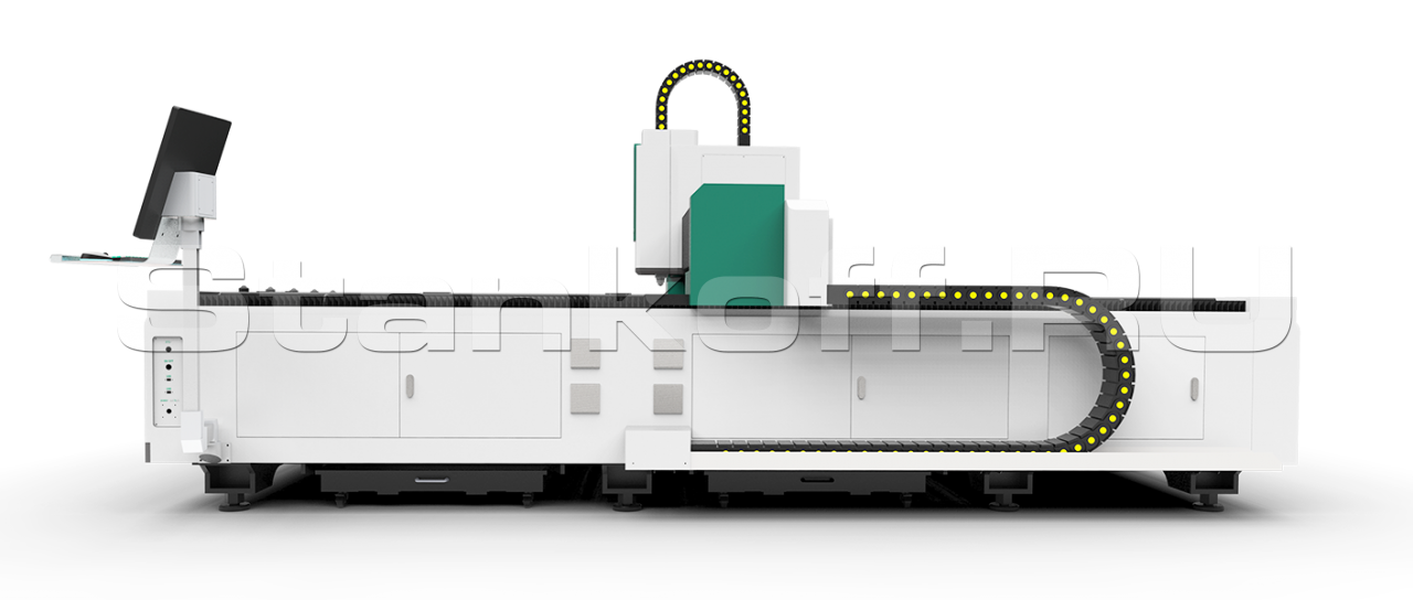

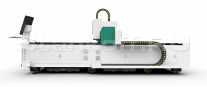

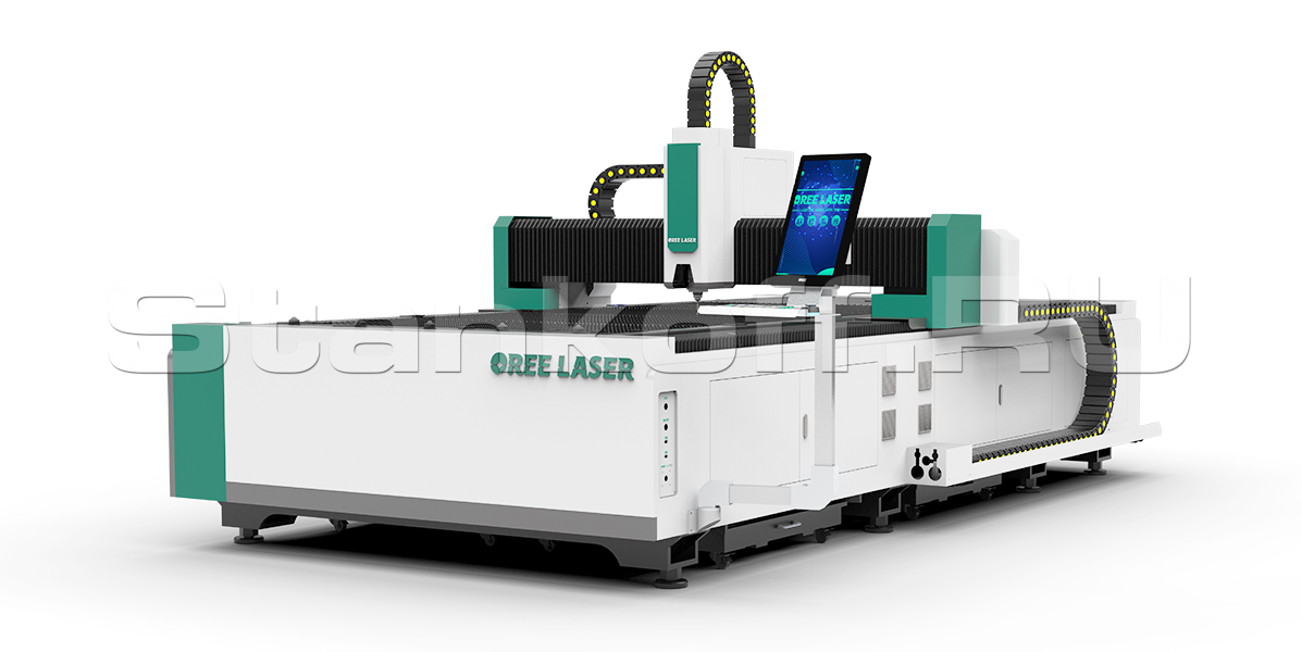

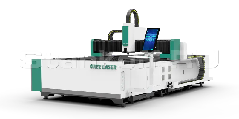

Станок оптоволоконной лазерной резки металла OR-F1530/2000 Raycus
Рекомендуем предложения
Применение
Оптоволоконные лазеры на сегодняшний день являются очень популярным и высокоэффективным оборудованием для резки металла. Они применяются для резки различных металлов, таких как нержавеющая сталь, углеродистая сталь, алюминиевые листы, латунь, медь, оцинкованные пластины и т.д. В настоящее время оптоволоконные лазеры широко применяются в индустриях производства кухонной утвари, стальной мебели, лифтов и подъемников, автозапчастей и так далее.
Особенности
- Устойчивая к ускорениям и ударным нагрузкам станина;
- Высокая скорость и ускорение режущей головки;
- Сенсорный экран ЧПУ;
- Система управления CypCut;
- WiFi контролер для доступа в сеть;
- минимальная эксплуатационная стоимость;
- автоматическая регулировка высоты;
- программируемый редукционный газовый соленоид;
- лазер содержится внутри волоконно-оптического кабеля (зеркала не нуждаются в регулировке).

Особенности конструкции
Литая чугунная станина
Для изготовления литой станины используется высокопрочный чугун с шаровидным графитом. Высокое содержание углерода, высокая прочность на сжатие и высокая твердость. Сильное поглощение ударов и износостойкость. Низкая тепловая чувствительность и чувствительность к разрыву уменьшают потерю качества оборудования при использовании, поэтому точность станка может сохраняться в течение длительного времени без деформации в жизненном цикле.
Литой алюминиевый портал
Портал 3-го поколения из алюминиевого сплава характеризуется высокой прочностью и легкостью конструкции. Высокая скорость резки и долговечность станка без деформации. На 50% легче стального.
