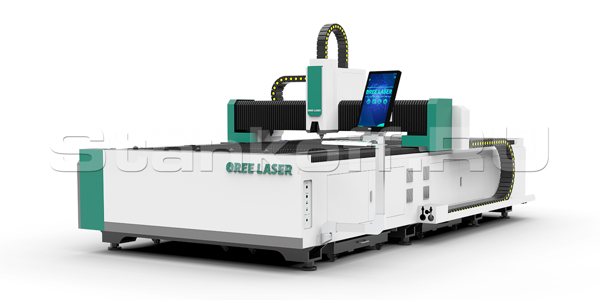

Станок оптоволоконной лазерной резки металла OR-FMA3015/1500 Raycus
Рекомендуем предложения
Применение
Оптоволоконные лазеры на сегодняшний день являются очень популярным и высокоэффективным оборудованием для резки металла. Они применяются для резки различных металлов, таких как нержавеющая сталь, углеродистая сталь, алюминиевые листы, латунь, медь, оцинкованные пластины и т.д. В настоящее время оптоволоконные лазеры широко применяются в индустриях производства кухонной утвари, стальной мебели, лифтов и подъемников, автозапчастей и так далее.
Особенности
- Устойчивая к ускорениям и ударным нагрузкам станина;
- Высокая скорость и ускорение режущей головки;
- Сенсорный экран ЧПУ;
- Система управления CypCut;
- WiFi контролер для доступа в сеть;
- Минимальная эксплуатационная стоимость;
- Автоматическая регулировка высоты;
- Программируемый редукционный газовый соленоид;
- Лазер содержится внутри волоконно-оптического кабеля (зеркала не нуждаются в регулировке).

| 1 | Станина | сварная станина | |
| 2 | Профильные направляющие | T-win (Тайвань) | |
