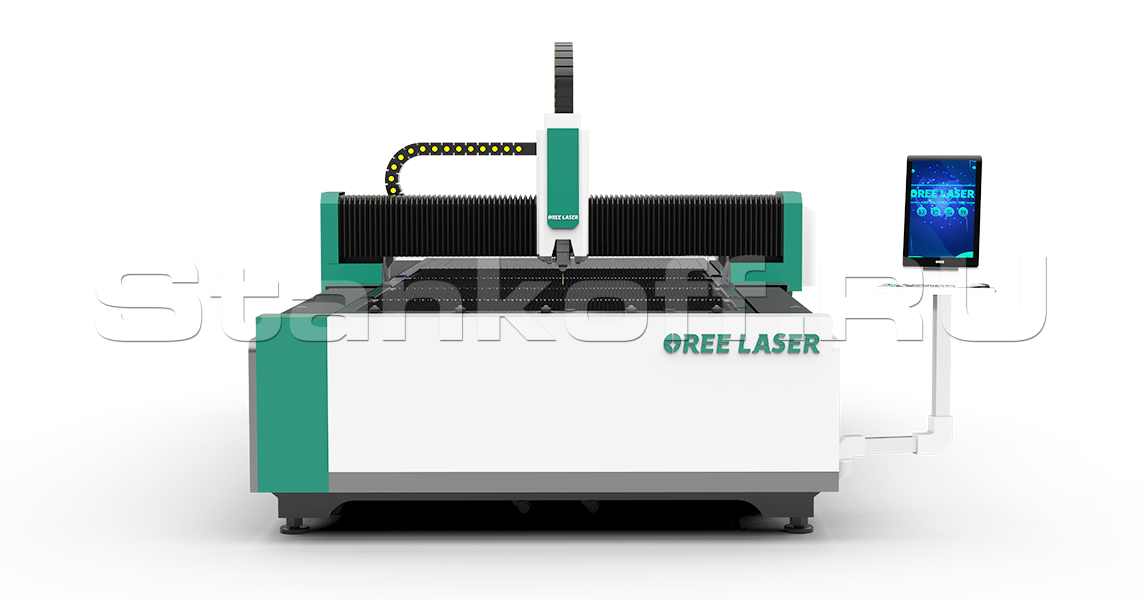

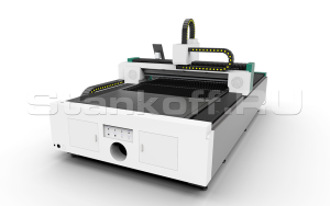

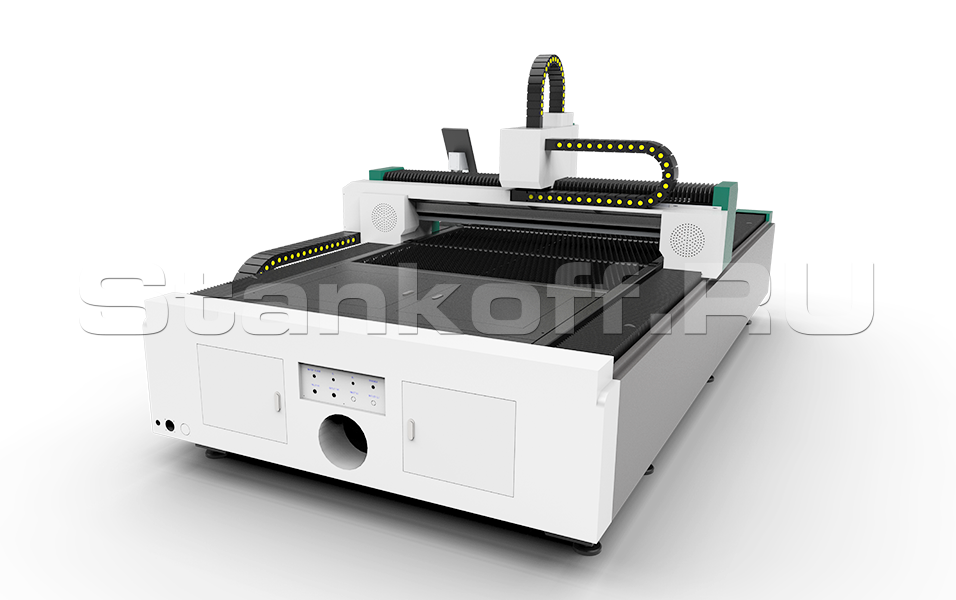

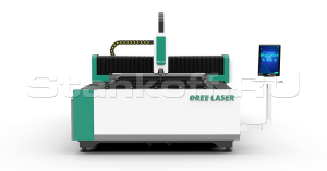

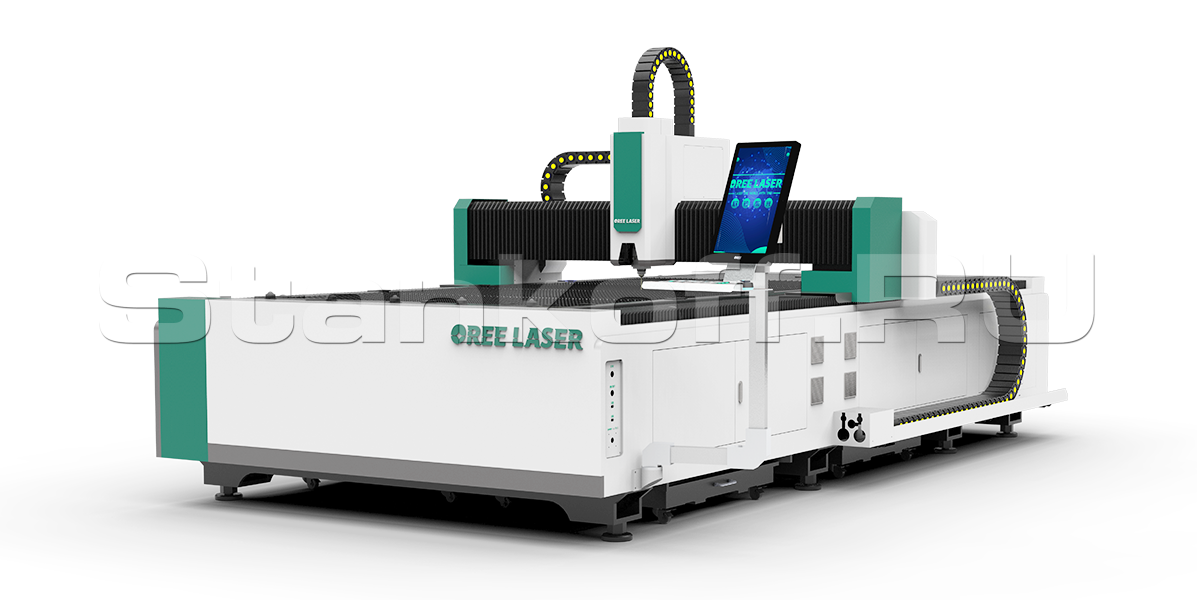

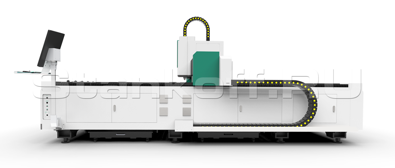

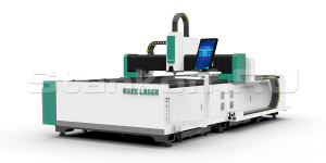

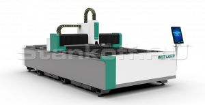

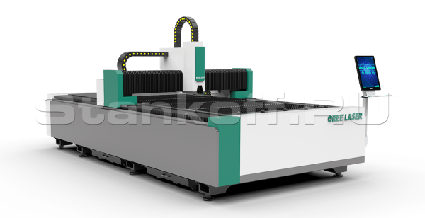

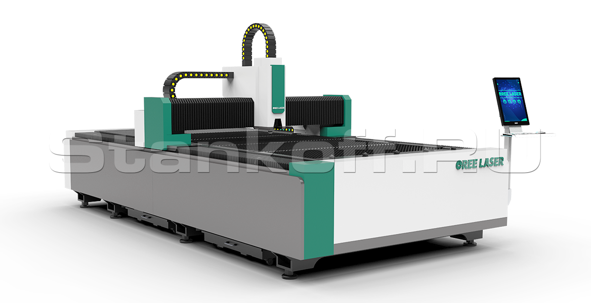

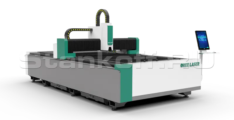

Оптоволоконный лазерный станок для резки металла OR-F1530/2000 IPG
Рекомендуем предложения
Применение
Оптоволоконные лазеры на сегодняшний день являются очень популярным и высокоэффективным оборудованием для резки металла. Они применяются для резки различных металлов, таких как нержавеющая сталь, углеродистая сталь, алюминиевые листы, латунь, медь, оцинкованные пластины и т.д. В настоящее время оптоволоконные лазеры широко применяются в индустриях производства кухонной утвари, стальной мебели, лифтов и подъемников, автозапчастей и так далее.
Особенности
- Устойчивая к ускорениям и ударным нагрузкам станина;
- Высокая скорость и ускорение режущей головки;
- Сенсорный экран ЧПУ;
- Система управления CypCut;
- WiFi контролер для доступа в сеть;
- минимальная эксплуатационная стоимость;
- автоматическая регулировка высоты;
- программируемый редукционный газовый соленоид;
- лазер содержится внутри волоконно-оптического кабеля (зеркала не нуждаются в регулировке).

| Мощность лазера | 2000 Вт |
| Лазерный источник | IPG |
| Длина волны | 1060 Нм |
| Обрабатываемая площадь (X,Y), мм | 3000x1500 |
| Макс. скорость резки | 120 м/мин |
| Макс. скорость холостого хода | 140 м/мин |
| Ускорение | 1.5G |
| Точность позиционирования (X,Y,Z) | ±0,03 мм |
| Питание | 380В 50Гц/60Гц 60A
| Вес станка | 5000 кг |
| Габариты | 4500×2300×2000 мм |
