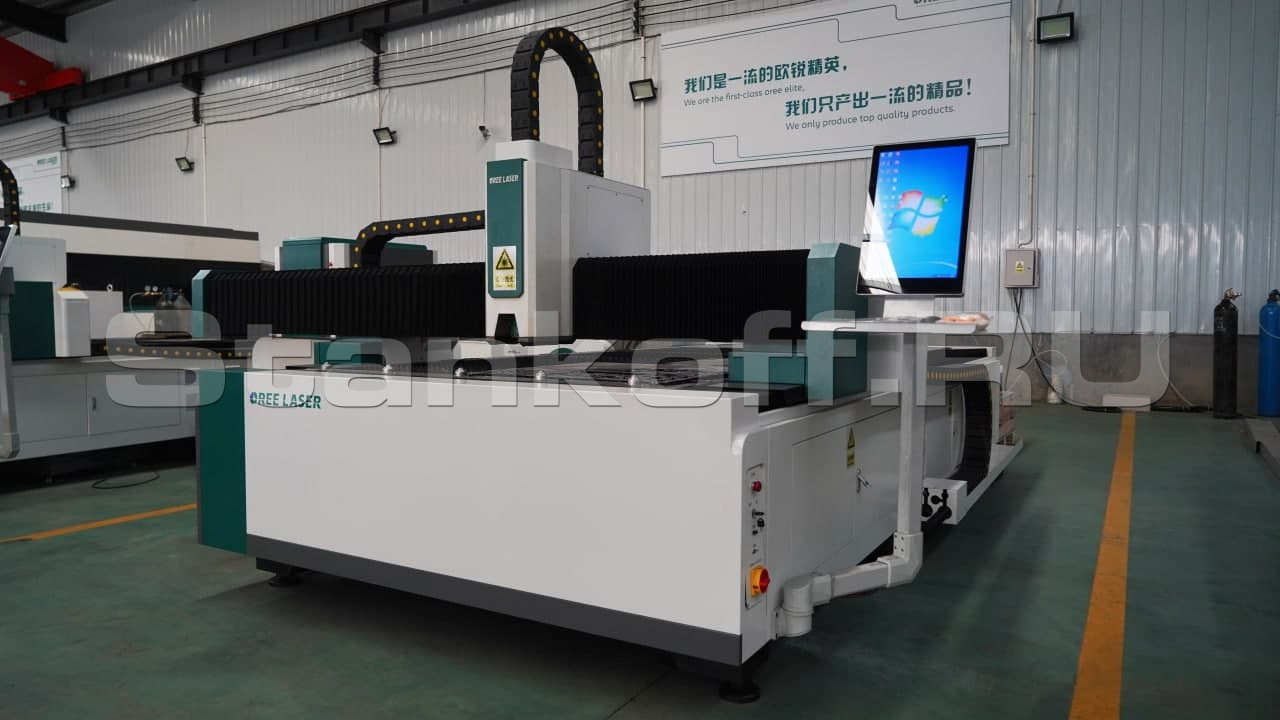

Оптоволоконные лазеры на сегодняшний день являются очень популярным и высокоэффективным оборудованием для резки металла. Они применяются для резки различных металлов, таких как нержавеющая сталь, углеродистая сталь, алюминиевые листы, латунь, медь, оцинкованные пластины и т.д. В настоящее время оптоволоконные лазеры широко применяются в индустриях производства кухонной утвари, стальной мебели, лифтов и подъемников, автозапчастей и так далее.
Комплектация
| Лазерный источник | IPG |
| Лазерная режущая голова с автофокусом | Raytools (Швейцария) |
| Профильные направляющие | Hiwin (Тайвань) |
| Зубчатая передача шестерня-рейка | YYC (Тайвань) |
| Серводвигатели | Yaskawa (Япония) |
| Редуктор | Motoreducer (Франция) |
| Подшипник | NSK (Япония) |
| Пневматические компоненты | SMC (Япония) |
| Электронные компоненты | Schneider (Франция) |
| Программное обеспечение | CypCut |
| Компьютер | |

Особенности конструкции
Литая чугунная станина
Железо-графитовый чугун с минимальной прочностью на растяжение 200 МПа. Высокое содержание углерода, прочность на сжатие и высокая твердость. Высокая амортизация и износостойкость. Хорошая стабильность и эффективность резания. Гарантирует сохранение точности в течение длительного времени, без изменений до 50 лет.
Литой алюминиевый портал
Портал 5 поколения - благодаря термообработке и полному циклу искусственного старения достигается максимальная твердость, прочность, пластичность портала. Модернизированный портал обеспечивает стабильность конструкции и сверхвысокую скорость реакции и динамичность.
Лазерный источник IPG
IPG Photonics – передовой производитель, флагман в области оптоволокна. IPG использует ряд инновационных технологий, которые делают продукцию максимально эффективной и надежной. Одна из последних технологий корпорации – применение одиночного излучателя. При этом срок его эксплуатации превышает 100 000 часов. Такое оборудование рассчитано на постоянное пользование им в высокоскоростных режимах и сильные нагрузки.
Режущая голова с автофокусом Raytools BM110
Серия BM110 - это лазерные режущие головы с автофокусировкой, выпущенные компанией Raytools AG в 2019 году для оптоволоконных лазеров мощностью до 3 кВт. Имеют встроенный привод, который управляет фокусирующей линзой с помощью линейного механизма для автоматического изменения положения в пределах 24 мм. Пользователь может настроить программу непрерывной фокусировки, которая позволяет выполнять высокоскоростную перфорацию толстых пластин и резку листов различных толщин и типов металлов в автоматизированном режиме. Конструкция лазерной головы позволяет ей работать непрерывно и стабильно в течение длительного времени при высокой мощности.В голове BM110 применяются линзы диаметром D30.
