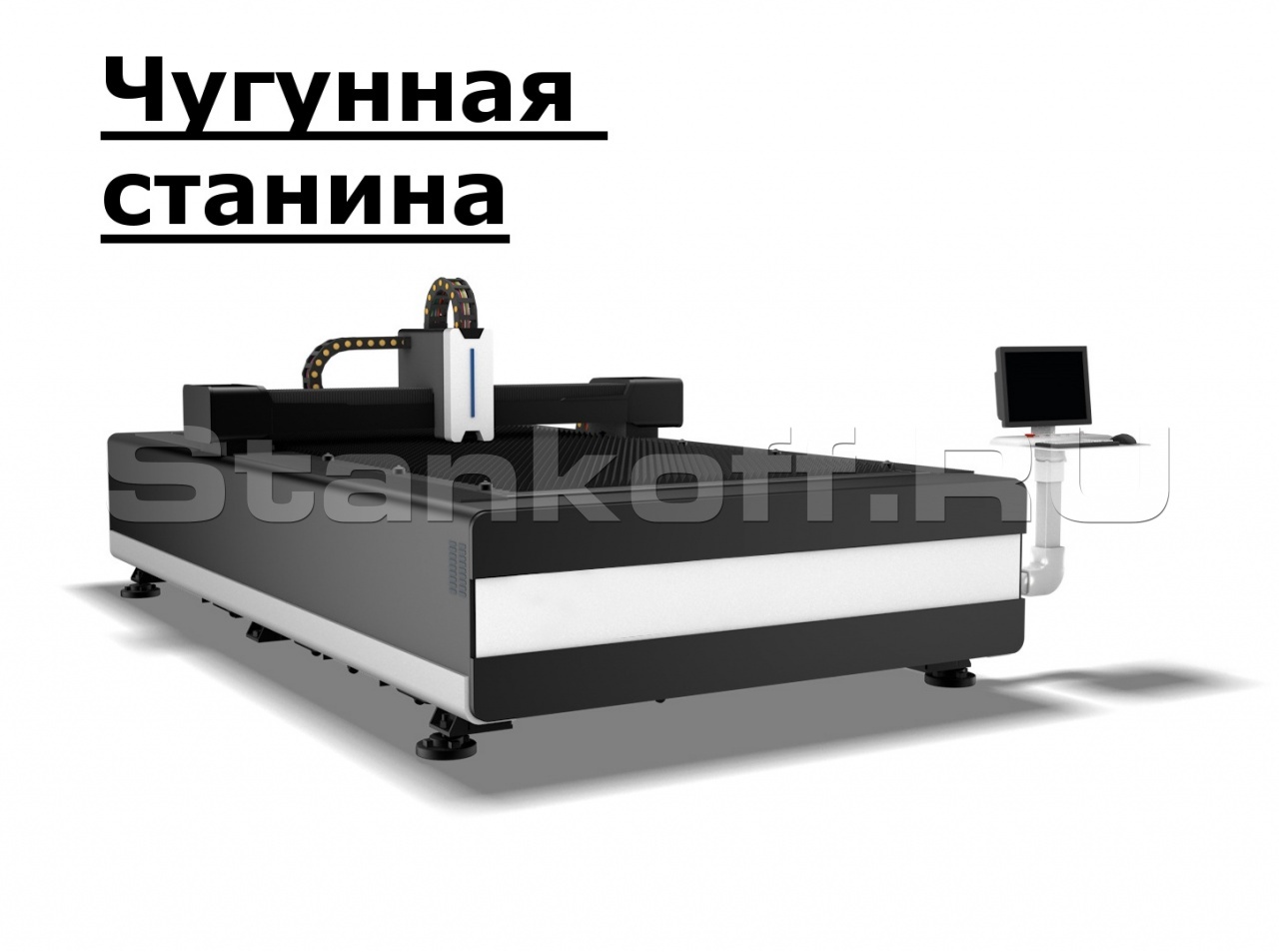

Литая чугунная станина
Для изготовления литой станины используется высокопрочный чугун с шаровидным графитом. Высокое содержание углерода, высокая прочность на сжатие и высокая твердость. Сильное поглощение ударов и износостойкость. Низкая тепловая чувствительность и чувствительность к разрыву уменьшают потерю качества оборудования при использовании, поэтому точность станка может сохраняться в течение длительного времени без деформации в жизненном цикле.

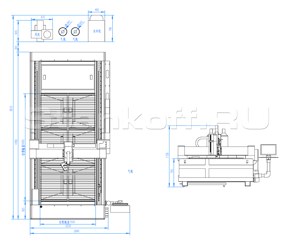

| Макс. скорость холостого хода | 120 м/мин |
| Ускорение | 1.2G |
| Точность позиционирования) | ±0,03 мм |
| Питание | 380В 50Гц/60Гц 60A |
| Мощность сервоприводов | ось X - 1000Вт, ось Y - 2х2000Вт, ось Z - 400Вт |
| Вес станка | 4000 кг |
| Габариты | 5800×2900×1750 мм |
