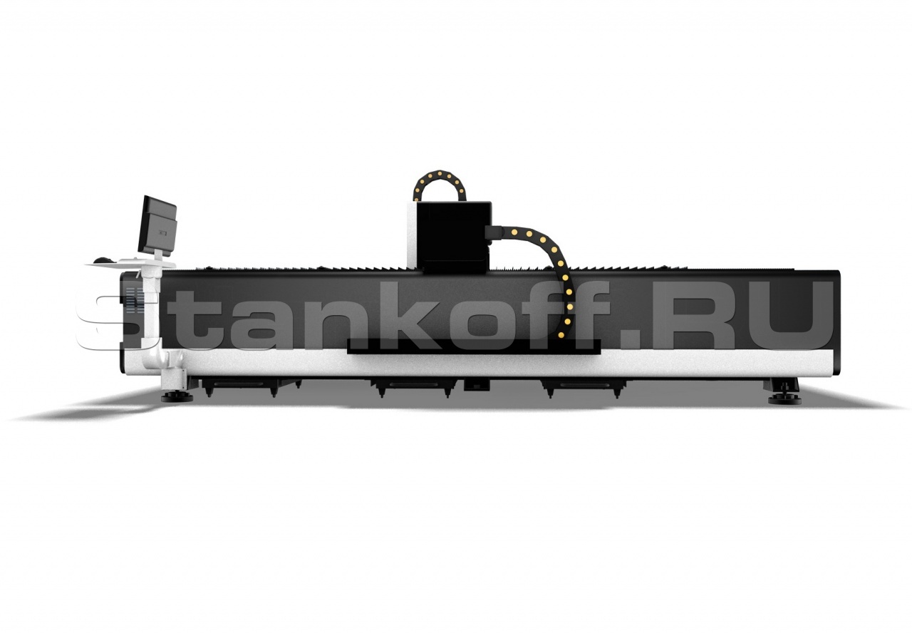

Оптоволоконный лазерный станок для резки металла LM-1530C/1000 Raycus
Рекомендуем предложения
Применение
Оптоволоконные лазеры на сегодняшний день являются очень популярным и высокоэффективным оборудованием для резки металла. Они применяются для резки различных металлов, таких как нержавеющая сталь, углеродистая сталь, алюминиевые листы, латунь, медь, оцинкованные пластины и т.д. В настоящее время оптоволоконные лазеры широко применяются в индустриях производства кухонной утвари, стальной мебели, лифтов и подъемников, автозапчастей и так далее.
Особенности
- Устойчивая к ускорениям и ударным нагрузкам станина;
- Высокая скорость и ускорение режущей головки;
- Сенсорный экран ЧПУ;
- Система управления CypCut;
- WiFi контролер для доступа в сеть;
- Минимальная эксплуатационная стоимость;
- Автоматическая регулировка высоты.

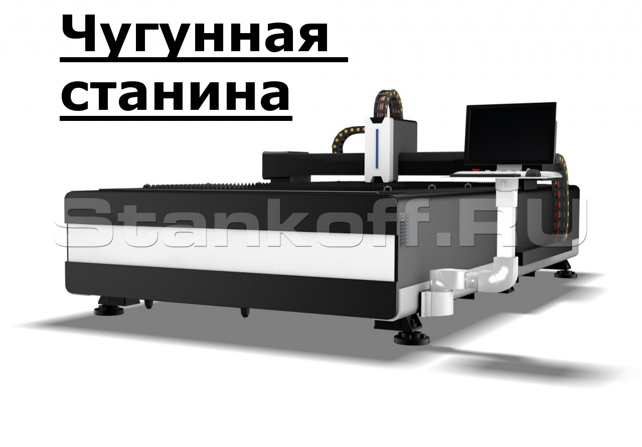

Литая чугунная станина
Для изготовления литой станины используется высокопрочный чугун с шаровидным графитом. Высокое содержание углерода, высокая прочность на сжатие и высокая твердость. Сильное поглощение ударов и износостойкость. Низкая тепловая чувствительность и чувствительность к разрыву уменьшают потерю качества оборудования при использовании, поэтому точность станка может сохраняться в течение длительного времени без деформации в жизненном цикле.

| Технические характеристики оптоволоконного лазера LM-1530C/1000 Raycus | |
| Мощность лазера | 1000 Вт |
| Лазерный источник | Raycus |
| Длина волны | 1060 Нм |
| Обрабатываемая площадь (X,Y), мм | 3000x1500 |
| Макс. скорость холостого хода | 90 м/мин |
| Ускорение | 1.0G |
| Точность позиционирования) | ±0,03 мм |
| Питание | 380В 50Гц/60Гц 60A |
| Мощность сервоприводов | ось X - 1000Вт, ось Y - 2х2000Вт, ось Z - 400Вт |
| Вес станка | 4000 кг |
