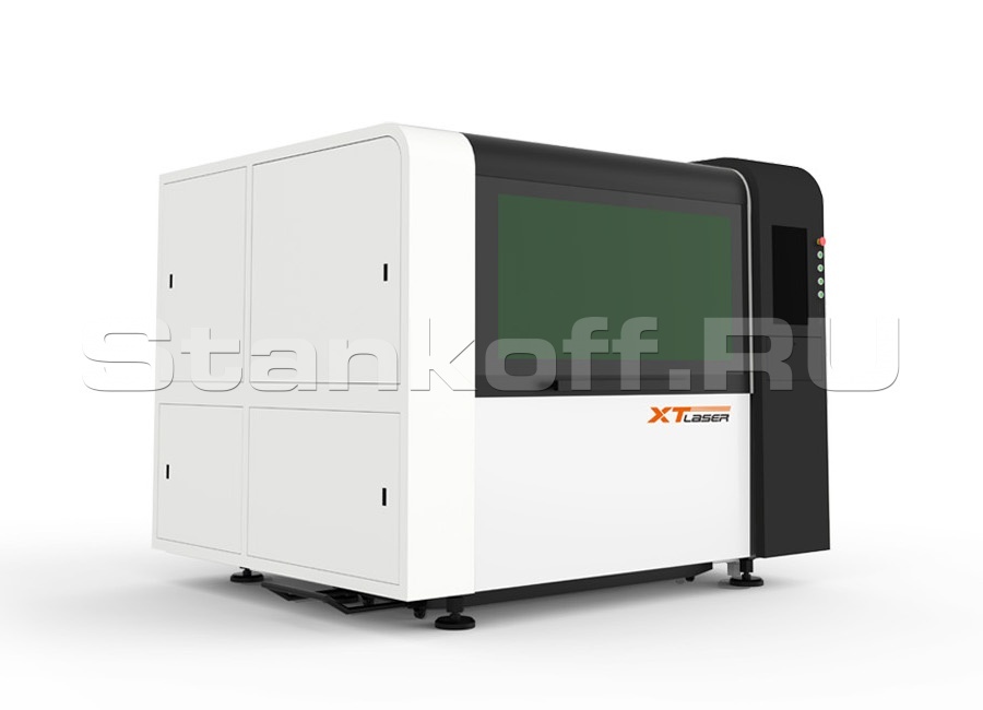

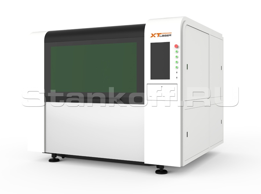

Особенности конструкции
Защитная кабина
Станок в закрытом исполнении обеспечивает полную безопасность работы.Смотровое окно выполнено из специально защитного стекла по европейским стандартам.
Станок полностью экологичен. Дым удаляется через систему фильтров, не загрязняя атмосферу.

| Технические характеристики оптоволоконного лазера XTC-F1309S/1000 Raycus | |
| Мощность лазера | 1000 Вт |
| Лазерный источник | Raycus |
| Длина волн | 1080 Нм |
| Качество луча | <0,373 мрад |
| Срок службы лазерного источника | 100 000 моточасов |
| Обрабатываемая площадь (X,Y,Z) |
1300x900x100 мм |
| Макс. скорость холостого хода | 80 м/мин |
| Макс. нагрузка на стол | 600 кг |
| Ускорение | 0.8G |
| Точность позиционирования (X,Y,Z) |
±0,02 мм |
| Питание | 3 фазы 380В 50Гц |
| Потребляемая мощность | 19 кВт |
| Мощность сервоприводов | ось X - 850Вт, ось Y - 2х850Вт, ось Z - 400Вт |
| Рабочая температура | 15 - 35 °C |
| Рабочая влажность | <90 % |
| Графические форматы | DXF, PLT, Ai, LXD, GBX и др |
| Исполнение | закрытое |
