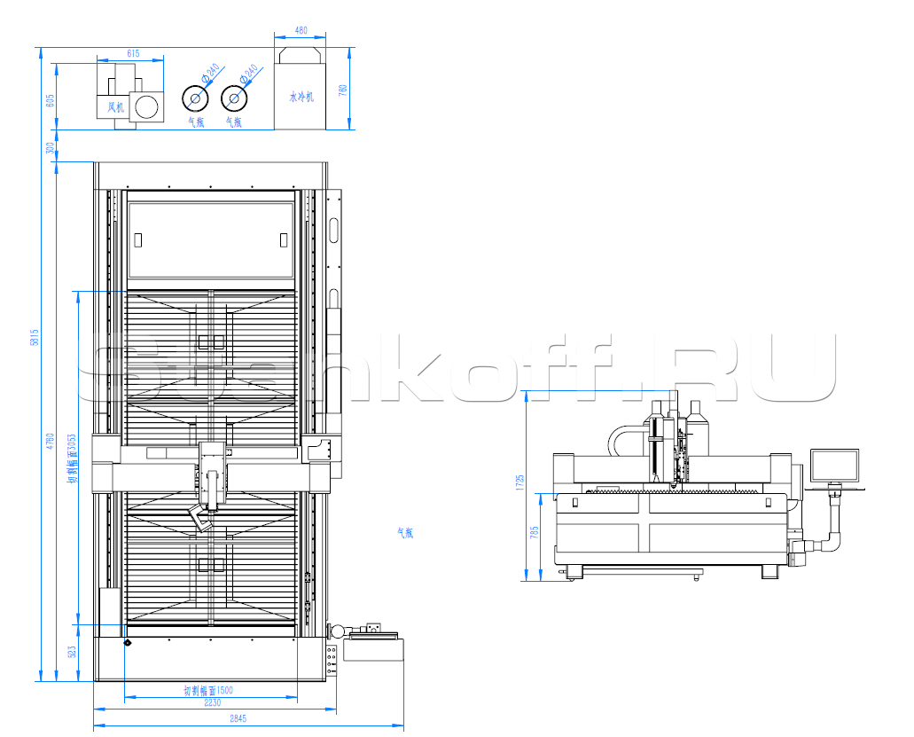

Мощность лазера 1500 Вт
Лазерный источник Raycus
Длина волны 1060 Нм
Обрабатываемая площадь (X,Y), мм 3000x1500
Макс. скорость холостого хода 90 м/мин
Ускорение 1.0G
Точность позиционирования) ±0,03 мм
Питание 380В 50Гц/60Гц 60A
Мощность сервоприводов ось X - 1000Вт, ось Y - 2х2000Вт, ось Z - 400Вт
Вес станка 4000 кг
Габариты 5800×2900×1750 мм
