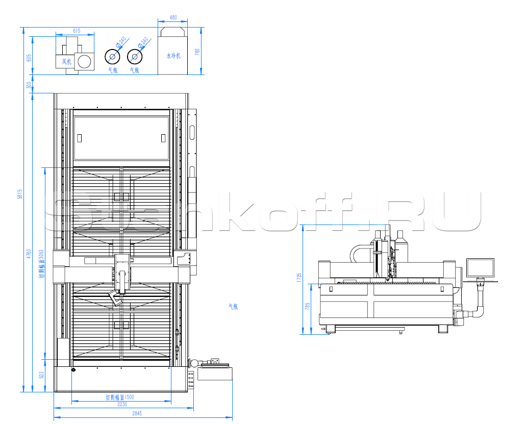

| Технические характеристики оптоволоконного лазера LM-1530C/2000 Raycus | |
| Мощность лазера | 2000 Вт |
| Лазерный источник | Raycus |
| Длина волны | 1060 Нм |
| Обрабатываемая площадь (X,Y), мм | 3000x1500 |
| Макс. скорость холостого хода | 90 м/мин |
| Ускорение | 1.0G |
| Точность позиционирования) | ±0,03 мм |
| Питание | 380В 50Гц/60Гц 60A |
| Мощность сервоприводов | ось X - 1000Вт, ось Y - 2х2000Вт, ось Z - 400Вт |
| Вес станка | 4000 кг |
| Габариты | 5800×2900×1750 мм |
