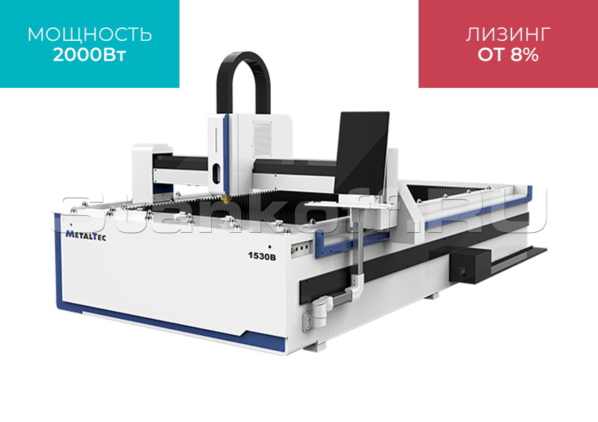

Оптоволоконный лазерный станок для резки металла MetalTec 1530B/2000 Maxphotonics

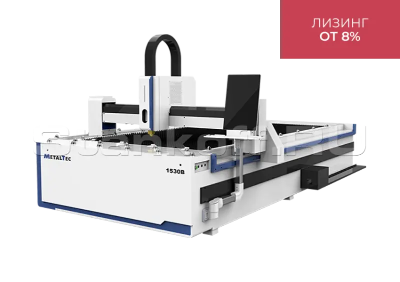

Оптоволоконный лазерный станок MetalTec предназначен для лазерной обработки металла. Обработка производится методом резки по плоскости. Станок волоконной лазерной резки представляет собой высокотехнологичное оборудование, сочетающее технологии лазерной резки и точного механизма с ЧПУ. Станок успешно применяется в металлообрабатывающей промышленности, благодаря высокой точности обработки, а также наилучшему качеству получаемых изделий.

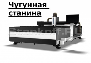

Цельносварная станина
Наши станки лазерной резки имеют портальную структуру с литой поперечной балкой. Вся структура имеет высокую прочность, и в отличие от консольных моделей, обеспечивает стабильную работу.
При производстве, станина станка проходит термическую обработку для снятия напряжения металла. Благодаря этому удается добиться жесткости конструкции, а вследствие чего и безупречной точности обработки.

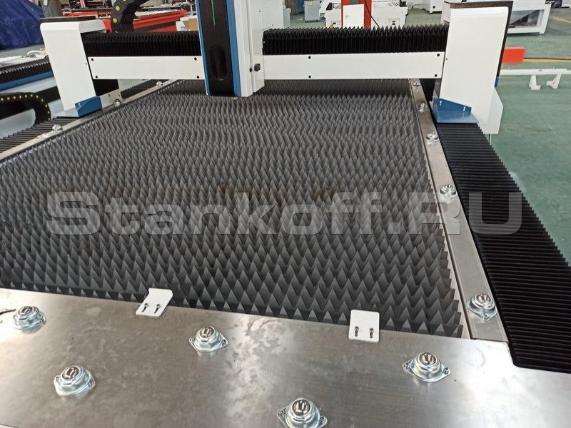

Игольчатый стол
Игольчатый стол
Рабочее пространство станка представляет собой набор из металлических ламелей по всей длине стола. Ламели имеют зубчатую форму, что снижает их износ.
После выработки ресурса, ламели изготавливаются на станке.

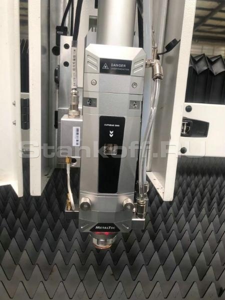

Лазерная головка MetalTec CH3000 (Автофокус)
Станок оснащён лазерной головкой METALTEC, с автономным контроллером слежения за расстоянием от поверхности листа до лазерной головки, который позволяет обрабатывать неровные поверхности, а встроенная система водяного охлаждения обеспечивает стабильную работу лазерной головки.
• Лазерная головка с системой автоматической фокусировки.
• Лазерная головка с системой преодоления препятствий SAFE 360.

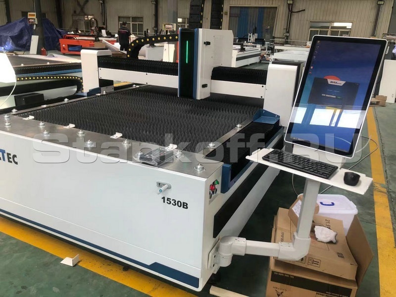

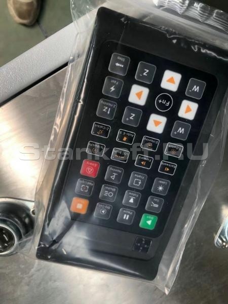

Стойка управления и WIFI пуль Д/У
Стойка управления интегрирована в конструкцию станка. Она отличается простотой, надежностью, и интуитивной панелью управления. Компьютер управляется ОС Windows.
Удобный и эргономичный WIFI пульт управления, предназначен для управления станком в ручном режиме и на удалении от стойки управления.
Значительно облегчает работу оператора во время настройки станка, а также снижает риск повреждения оборудования в процессе обработки.

Рабочая зона (X x Y), мм1530 x 3050
Режущая головаMETALTEC CH 3000
Вид охлажденияЧиллер HUA KU (Китай)
Направляющие по осям X, Y, ZLAPPINGS (Тайвань) - 25 мм (квадратного сечения)
Передача по осям X, YДвухприводные зубчатыe шестерня - рейка GARRETSON (Германия)
Передача по оси ZШарико-винтовая пара TBI (Тайвань)
Датчик высотыАвтоматический
Система управленияRU CUT V.2 (NESTING) - локализация для Российского рынка
Поддерживаемые форматы файловCAD, CorelDRAW, plt, AI, dxf
СмазкаЦентрализованная система смазки
РедукторSHIMPO - NIDEC (Япония)
ЭлектрокомпонентыSCHNEIDER (Франция)
Точность позиционирования, мм±0,03
Точность повторного позиционирования, мм±0,02
Ускорениедо 1G
Напряжение, В380
Частота тока, Гц50
Лазер
Тип лазераОптоволоконный лазер
Производитель лазераMAXPHOTONICS
Мощность лазера, Вт2000
Длина волны лазера, мм1070
Срок работы лазера, чДо 100 000
Двигатели
Двигатели по осям X, Y, кВтСерводвигатель Leadshine 0,75 кВт (Тайвань)
Двигатель по оси Z, кВтСерводвигатель Leadshine 0,4 кВт (Тайвань)
Резка
Максимальная толщина резки, мм (Углеродистая сталь)16
Максимальная скорость резки, м/миндо 30
Максимальная скорость холостого хода, м/миндо 100
Минимальная ширина резки, мм0,12
Габаритные размеры
Длина, мм4400
Ширина, мм2300
Высота, мм1600
Вес, кг2300
