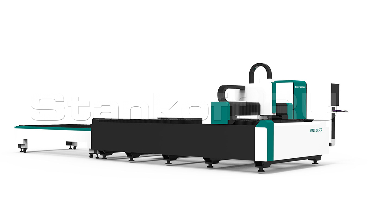

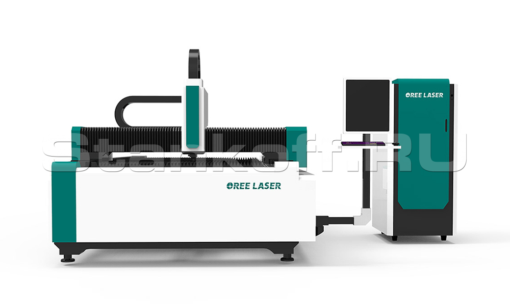

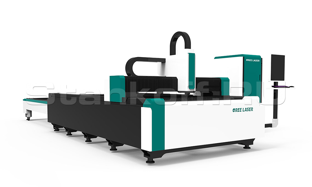

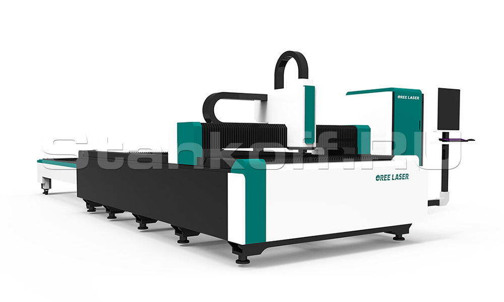

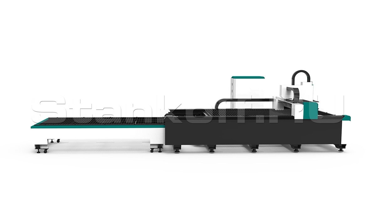

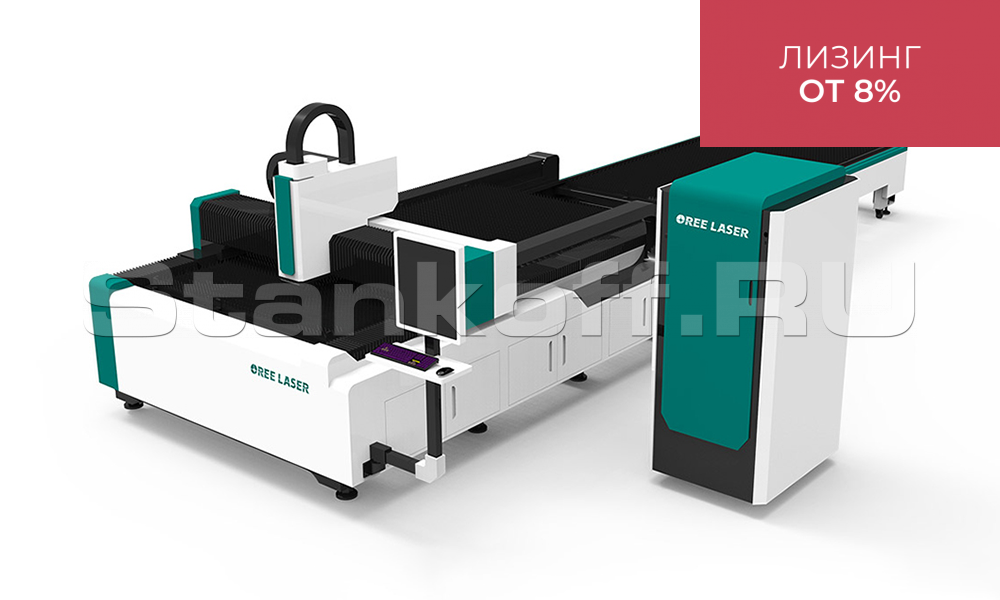

Установка оптоволоконной лазерной резки металла OR-E1530/2000 IPG

Особенности
- Устойчивая к ускорениям и ударным нагрузкам станина;
- Высокая скорость и ускорение режущей головки;
- Сенсорный экран ЧПУ;
- Система управления CypCut;
- WiFi контролер для доступа в сеть;
- минимальная эксплуатационная стоимость;
- автоматическая регулировка высоты;
- программируемый редукционный газовый соленоид;
- лазер содержится внутри волоконно-оптического кабеля (зеркала не нуждаются в регулировке).

Особенности конструкции
Литая чугунная станина
Для изготовления литой станины используется высокопрочный чугун с шаровидным графитом. Высокое содержание углерода, высокая прочность на сжатие и высокая твердость. Сильное поглощение ударов и износостойкость. Низкая тепловая чувствительность и чувствительность к разрыву уменьшают потерю качества оборудования при использовании, поэтому точность станка может сохраняться в течение длительного времени без деформации в жизненном цикле.

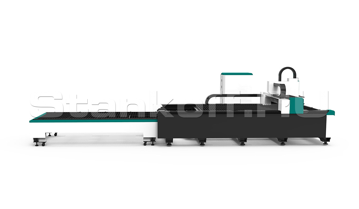

Сменный стол
Время смены двух столов — 10 секПри смене вышестоящий стол заменяется на нижестоящий.
Работа двигателя сменных столов контролируется частотным преобразователем.
Литой алюминиевый портал
Портал 3-го поколения из алюминиевого сплава характеризуется высокой прочностью и легкостью конструкции. Высокая скорость резки и долговечность станка без деформации. На 50% легче стального.

Автономный электрический шкаф управления
Отдельный шкаф управления с комплектующими от ведущих мировых производителей

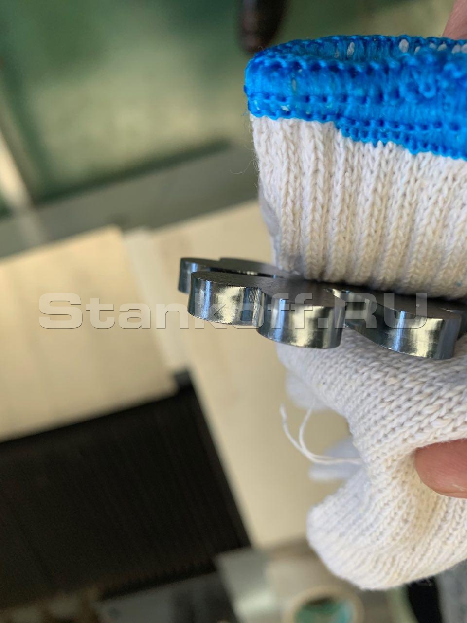

Получаемые изделия

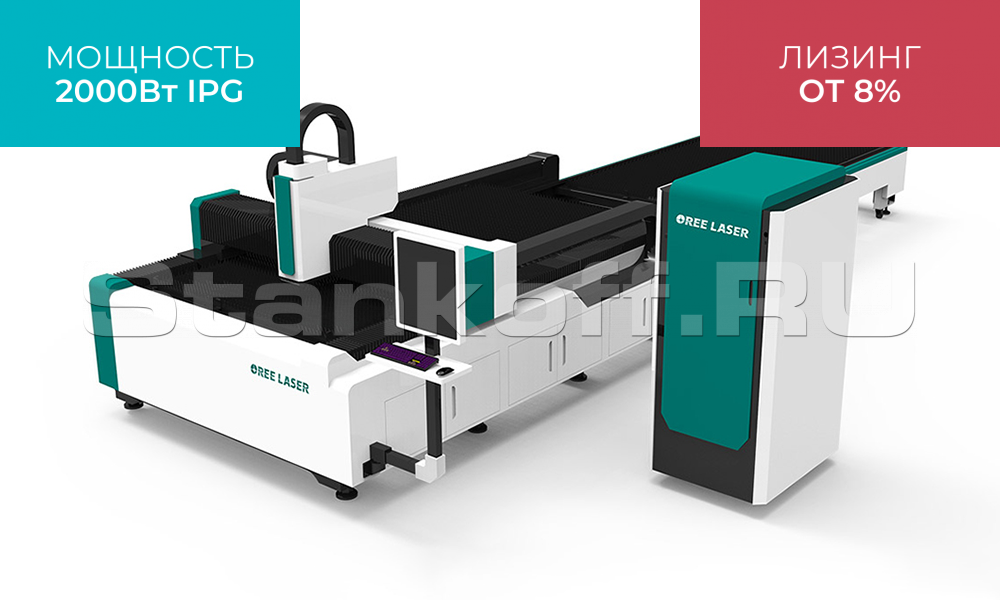

| Мощность лазера | 2000 Вт |
| Лазерный источник | IPG
| Длина волны | 1060 Нм |
| Обрабатываемая площадь (X,Y), мм | 3000x1500 |
| Макс. скорость резки | 120 м/мин |
| Макс. скорость холостого хода | 140 м/мин |
| Ускорение | 1.5G |
| Точность позиционирования (X,Y,Z) | ±0,03 мм |
| Питание | 380В 50Гц/60Гц 60A
| Вес станка | 6500 кг |
| Габариты | 7835×3730×2000 мм |
