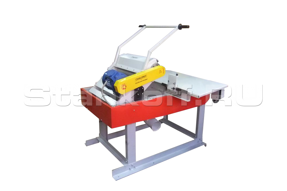

Шипорезный станок маятникового типа ШР-300 предназначен для нарезания ящичных шипов и подобных поверхностей на дереве, фанере, пластмассе, ДВП, ДСП, ЦСП и аналогичных материалах шаговым способом на длину до 2000мм.

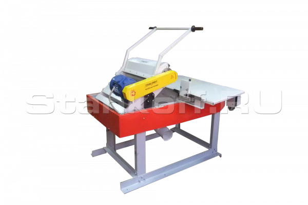

Станок представляет собой стальную рамную конструкцию, в передней части которой находится неподвижный стол для размещения заготовки, а на задней – силовой агрегат маятникового типа, установленный на оси вращения, на котором расположены рабочий электродвигатель, основной шпиндель с ременным приводом и рабочий вал для установки и крепления режущего инструмента.

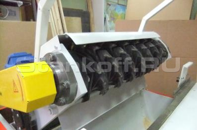

Режущий инструмент надевается на вал шпинделя поочередно через промежуточные шайбы необходимой толщины и крепится на валу прижимной гайкой. Толщина рабочих фрез и толщина шайб выбираются в зависимости от заданной ширины шипов и ширины пазов между шипами.
