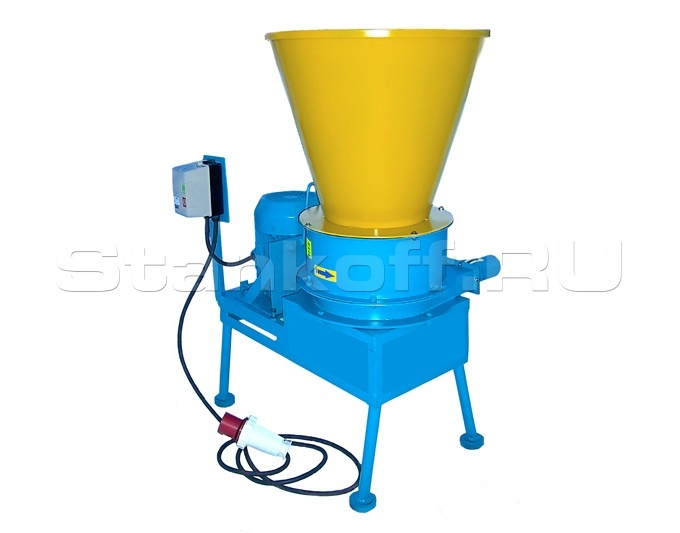

Измельчитель универсальный И-7,5у
Предназначен для измельчения хвойной лапки, травы, сена, соломы, початков кукурузы, корнеплодов и овощных культур в фермерских хозяйствах при приготовлении кормов животным и птице.

Режущий аппарат
1 - Корпус подшипников
2 - Вал
3 - Корпус вентилятора
4 - Ротор вентилятора
5 - Корпус измельчителя
6 - Ножи
7 - Распорно-регулировочные кольца
8 - Разделительный диск
Тип стационарная
Производительность при измельчении хвойной лапки, кг/ч. 200
Размер измельченных продуктов, мм. 2 - 30
Марка стали режущих ножей 6ХС, 65Г
Тип электродвигателя асинхронный 3х фазный
Частота вращения, об/мин. 3000
Потребляемая мощность, кВт. 7,5
Габаритные размеры, мм., не более 950 х 620 х 800
Масса, кг., не более 160
