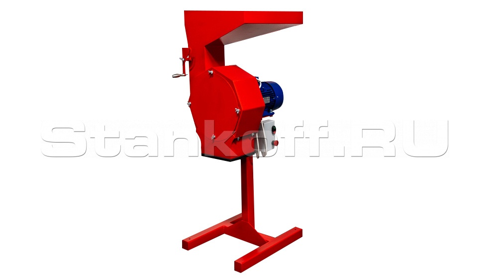

Измельчитель Glater предназначен для:
- Дробления вязкого сырья;
- Дробления растительного сырья;
- Дробления сыпучего сырья;
- Измельчение всех видов пластика;
- Измельчение всех видов деревянной щепы и картона;
- Измельчение стройматериалов;
- Дробление промышленных отходов;
- Дробление полезных ископаемых.
Принцип работы

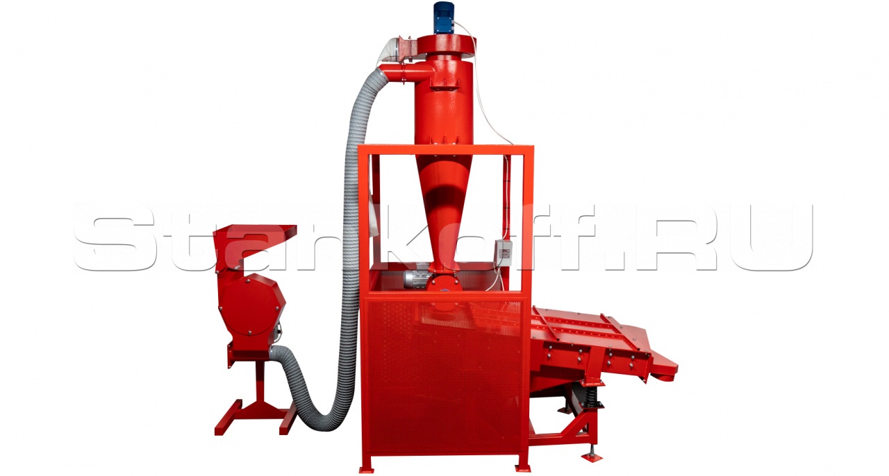

Измельчитель работает по принципу ножевой дробилки. Сыпучая продукция загружается в бункер. Кусковая продукция поступает сразу в камеру дробления. Вылет осколков обратно предотвращается шибером-заглушкой. Продукт, попадая под ножи или молотки (до 90 штук), которые вращаются со скоростью 2900 об/мин, мгновенно разрушается в камере дробления. Калибровочное полукруглое сито, установленное внизу выходного патрубка, позволяет получать необходимую фракцию. При использовании фильтр мешков или аспирационных установок измельчитель не пылит и продукт полностью задерживается в емкости под дробилкой.
Универсальность измельчителей
Вы можете сами собрать конфигурацию под свои нужны. Завод изготовит и отгрузит ее в кратчайшие сроки. Вы можете изменить мощность двигателя, тип рабочего инструмента (молотки или ножи), форму и размер бункера, пневмоподачу и пневмовыгрузку. Бункеры с завода идут универсальные, что позволяет заказчику самому решать какой установить для его сырья: для сыпучих или кусковых продуктов. Также можно заказать аспирационную систему для сильнопылящих продуктов. Для некоторых видов сырья необходим частотный преобразователь для изменения скорости вращения ротора и регулировки фракции. По желанию заказчика конфигурацию измельчителя можно легко изменить, например изготовить корпус из нержавеющей стали различных марок, либо сделать корпус комбинированным.
