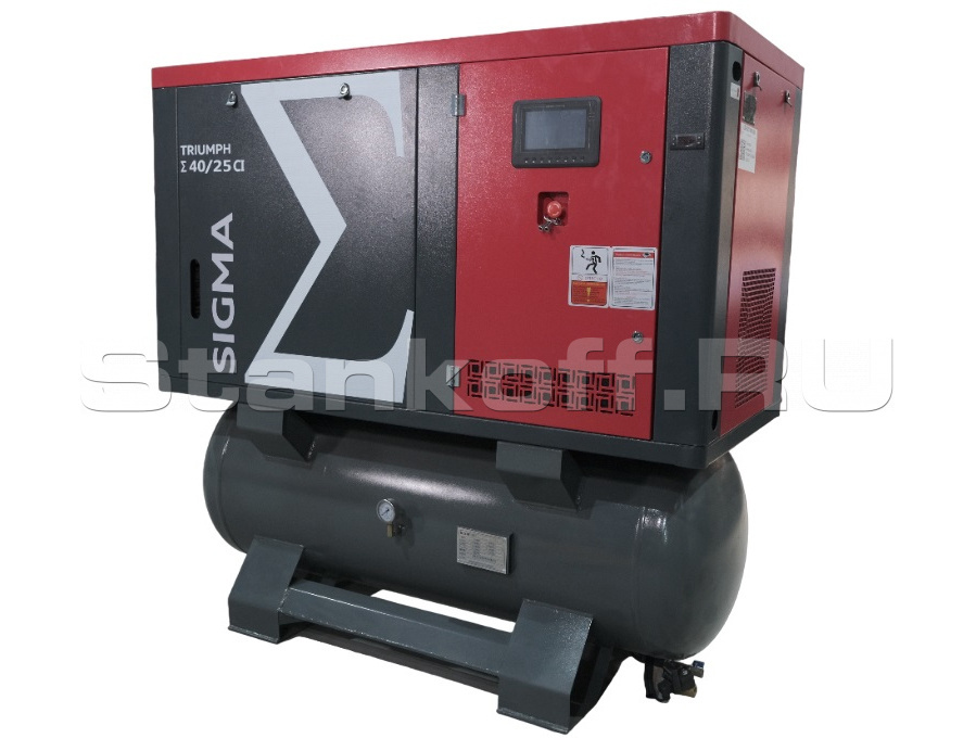

Винтовой компрессор TRIUMPH SIGMA 25/25 CI
Винтовой блок станка - надежная система компрессоров роторного типа высокого давления, представленная моделями DLG15G-B и DLG22G-B. Снабженные 9 подшипниками, они обеспечивают максимальную надежность и долгий срок службы до 100,000 моточасов. Управление осуществляется контроллером MAM6080, обеспечивающим интуитивное управление, автоматическое отключение электродвигателя и регулирование разгрузки.

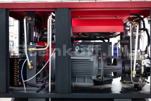

ПРЯМОЙ ПРИВОД ЧЕРЕЗ ГИБКУЮ МУФТУ
Прямой интегрированный привод компрессора надежная конструкция без потерь производительности с длительным сроком эксплуатации.
ЭЛЕКТРОДВИГАТЕЛЬ
ЭЛЕКТРОДВИГАТЕЛЬ
Трехфазный электрический двигатель на постоянных магнитах в пыле и влагозащищенном корпусе уровня IP55, класса IE3.

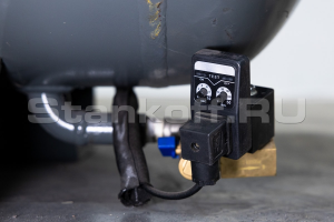

Расположена в вертикальном маслобаке. Снижает остаточное содержание масла в сжатом воздухе до 3 мг/м.3
Смотровое окно уровня масла и удобный кран слива масла из маслобака (не требуется специальных приспособлений) обеспечивают удобство при регламентном техническом обслуживании.
