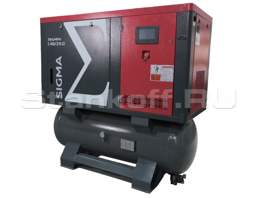

Винтовой блок станка - надежная система компрессоров роторного типа высокого давления, представленная моделями DLG15G-B и DLG22G-B. Снабженные 9 подшипниками, они обеспечивают максимальную надежность и долгий срок службы до 100,000 моточасов. Управление осуществляется контроллером MAM6080, обеспечивающим интуитивное управление, автоматическое отключение электродвигателя и регулирование разгрузки.
Отличительные особенности
- Винтовой блок TAITIAN;
- Самый массовый винтовой блок для компрессоров роторного типа высокого давления.
Особенности станка
ВИНТОВОЙ БЛОК TAITIAN
Самый массовый винтовой блок для компрессоров роторного типа высокого давления. Модели DLG15G-B и DLG22G-B укомплектованы 9 подшипниками для максимальной надежности и ресурса 100000 моточасов эксплуатации под нагрузкой.
СИСТЕМА УПРАВЛЕНИЯ MAM6080
Компрессоры TRIUMPH комплектуются интуитивно понятным контроллером. Контроллер позволяет автоматически отключать электродвигатель при отсутствии необходимости в его работе, а также задавать требуемые параметры непосредственно с панели управления.Регулирование разгрузки в соответствии с текущим уровнем потребления воздуха. Меню на русском языке.
ПРЯМОЙ ПРИВОД ЧЕРЕЗ ГИБКУЮ МУФТУ
Прямой интегрированный привод компрессора надежная конструкция без потерь производительности с длительным сроком эксплуатации.
ЭЛЕКТРОДВИГАТЕЛЬ
Трехфазный электрический двигатель на постоянных магнитах в пыле и влагозащищенном корпусе уровня IP55, класса IE3.
ТРЕХСТУПЕНЧАТАЯ СИСТЕМА СЕПАРАЦИИ
Расположена в вертикальном маслобаке. Снижает остаточное содержание масла в сжатом воздухе до 3 мг/м.3Смотровое окно уровня масла и удобный кран слива масла из маслобака (не требуется специальных приспособлений) обеспечивают удобство при регламентном техническом обслуживании.
АВТОНОМНАЯ СИСТЕМА ВОЗДУШНОГО ОХЛАЖДЕНИЯ
Оснащена независимым электроприводом и запускается в работу в зависимости от температуры. В этом случае отпадает необходимость использования большого масляного контура и дополнительных трубок к нему, за счет чего сокращается объём масла, используемого в компрессоре.
СИСТЕМА ОСУШЕНИЯ И ФИЛЬТРАЦИИ СЖАТОГО ВОЗДУХА
Избавляет от примесей масла и твердых частиц. Точка росы рефрижераторного осушителя +3 °C. Остаточное содержание масла, 0,004 мг/м³, твёрдых частиц, 0,01 мкм.| Производительность, м³/мин | 1.20 |
| Мощность, кВт | 18,5 |
| Давление, Бар | 25 |
| Осушитель воздуха | да |
| Передвижной | нет |
| Безмаслянный | нет |
| Тип привода | Прямой |
| Тип компрессора | Винтовой компрессор |
| Частотный преобразователь | да |
| Уровень шума, дБ(А) | 65 |
| Соединение | G1 1/4" |
| Ресивер | Отсутствует |
| Габариты, мм | 1800 x 800 x 1100 |
| Вес, кг | 450 |
