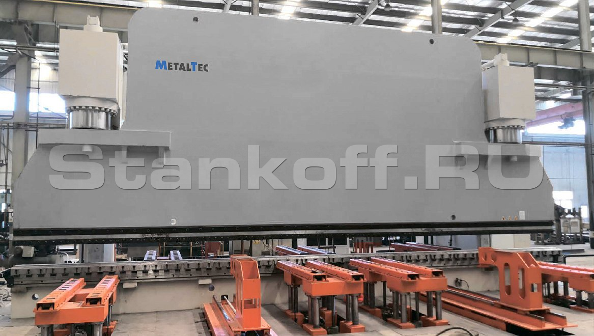

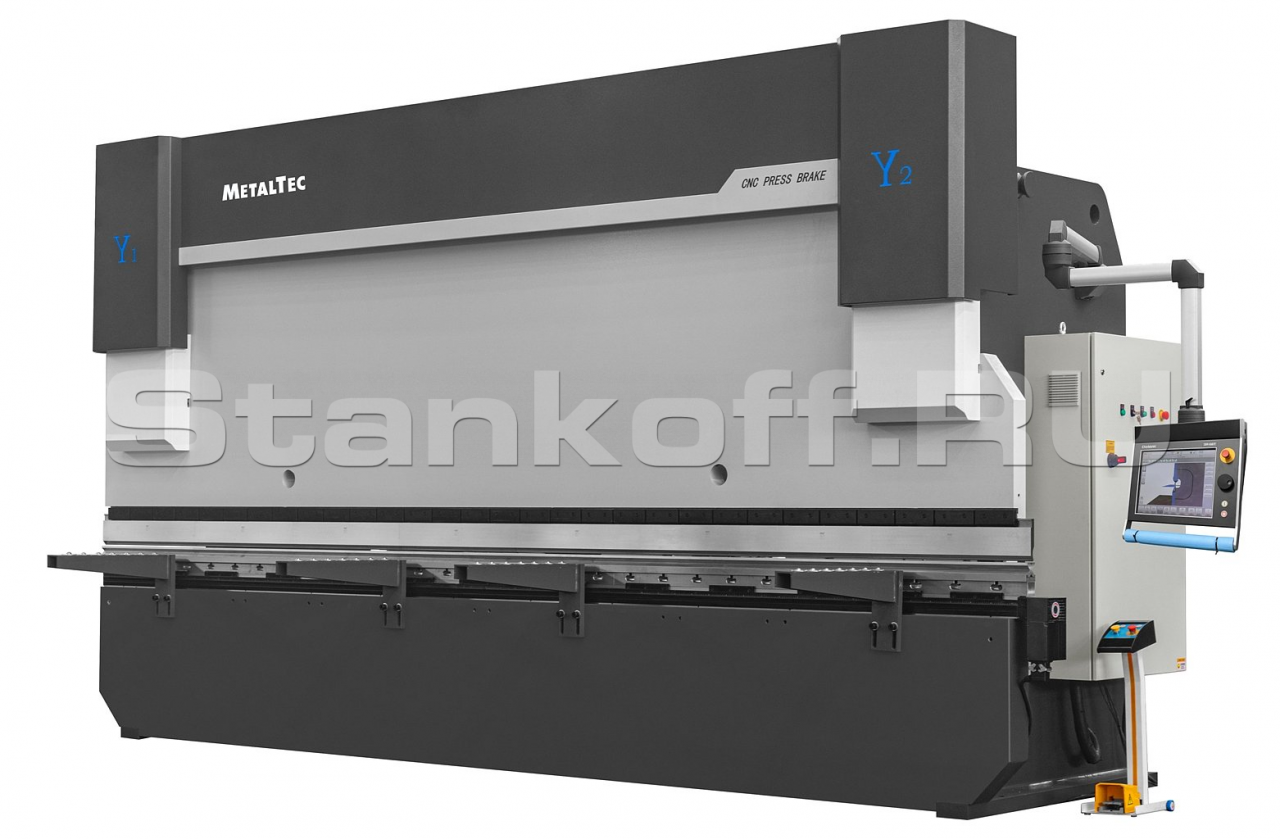

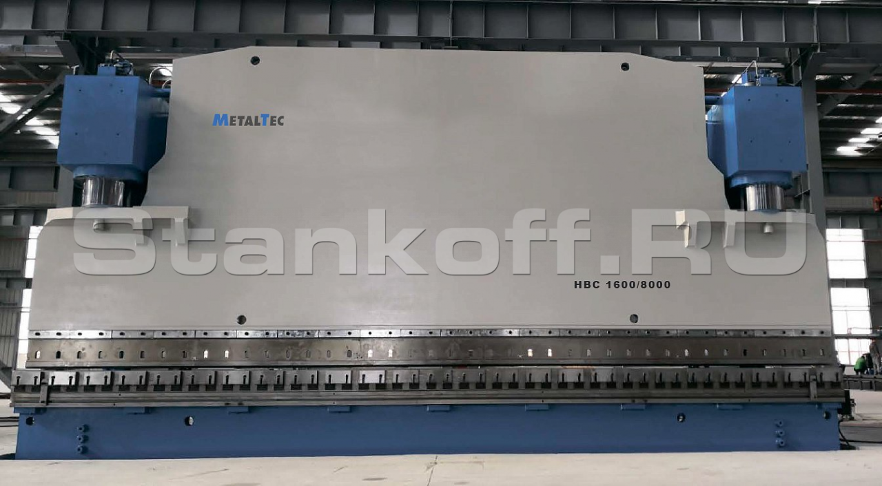

Гидравлический листогибочный пресс с чпу тяжелой серии MetalTec HBC 1600/6000 DTS 4 axis
Гидравлический листогибочный пресс MetalTec HBС предназначен для гибки листового металла. Операция гибки может выполняться по всей рабочей длине, либо сегментно.

Конструктивные особенности
МАССИВНАЯ СТАНИНА
МАССИВНАЯ СТАНИНА
Массивная цельносварная станина, изготовлена из высокопрочной стали. РАМ и основание изготавливаются за один установ, после чего для снятия напряжения металла проходят обжиг при высоких температурах. Чем достигается стабильность конструкции, долговечность и жесткость.
ГИДРОЦИЛЛИНДРЫ
ГИДРОЦИЛЛИНДРЫ
Обеспечивают создание давящего усилие на РАМ пресса, который перемещается сверху вниз, осуществляет механическую деформацию подаваемого в зону обработки материала (процесс гибки).

СИСТЕМА УПРАВЛЕНИЯ DELEM DA-53T (ОПЦИОНАЛЬНО МОГУТ БЫТЬ УСТАНОВЛЕНЫ ДРУГИЕ ЧПУ КОНТРОЛЛЕРЫ)
Технологичная и функциональная система управления, подходит для большинства задач. Удобна и эргономична, в условиях различной степени загруженности. Позволяет оптимизировать и сохранять операции гиба, и воспроизводить без потери времени.
