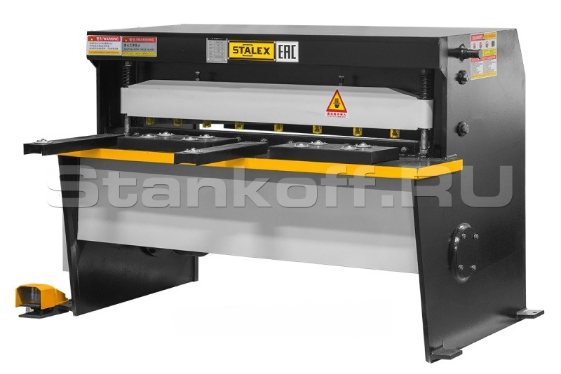

Гильотины электромеханические Stalex SBJB — предназначены для раскроя листового металла средней толщины, а именно выполнения прямолинейных резов.
Широко используются в производстве воздуховодов, комплектующих водосточных систем, доборных элементов кровли и строительстве.
Основное назначение - рубка листового материала в заготовительном производстве
Основное преимущество гильотины Stalex SBJB состоит в том, что в момент реза, давление на разрезаемый материал производится не по всей длине реза, что снижает требуемое усилие – благодаря косому подвижному ножу, двигающемуся в одной плоскости без изменения угла наклона. Гильотина имеет цельные (не сегментные) ножи – 1300/1500мм, каждый нож (верхний и нижний) – имеет по две режущие кромки.

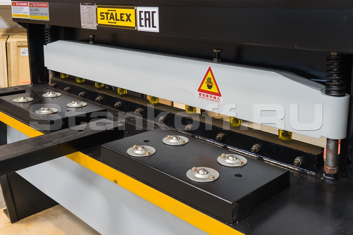

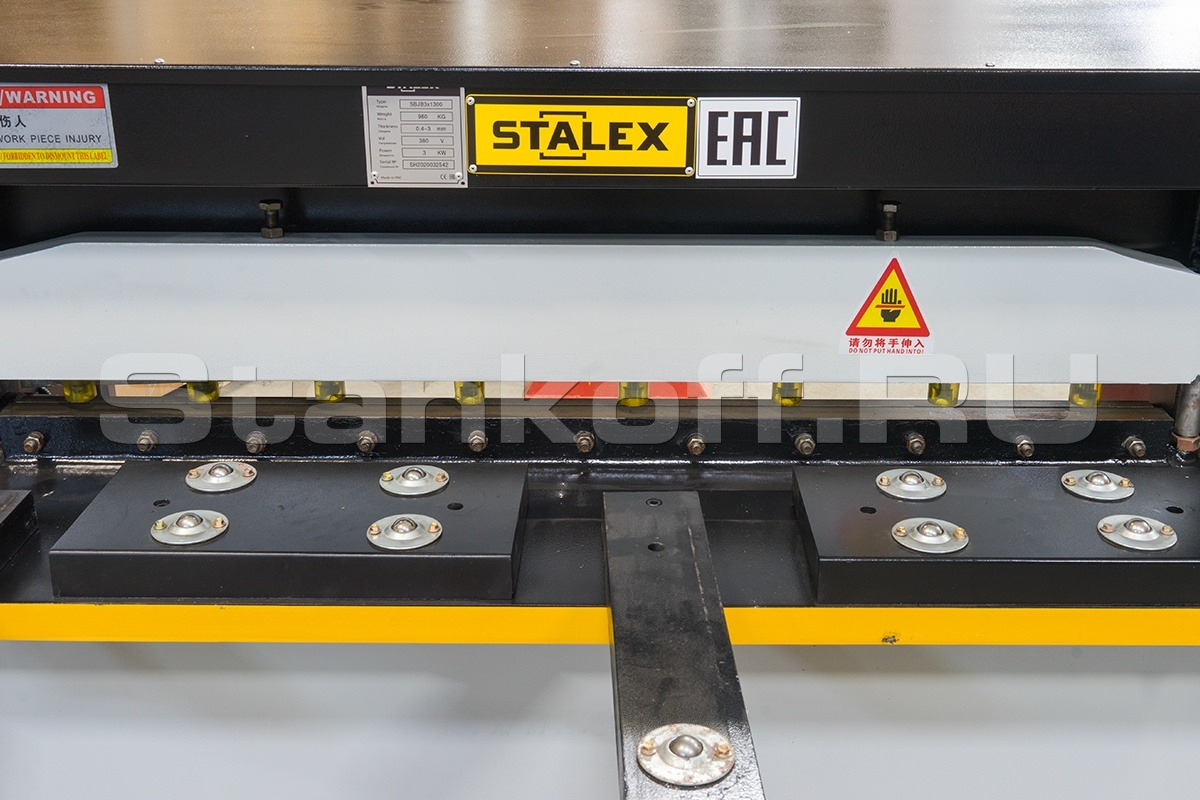

Для удержания материала во время реза, гильотины Stalex SBJB имеют автоматический прижим для фиксации заготовки, который снижает эффект вытягивания материала из под ножа и рез получается ровнее.

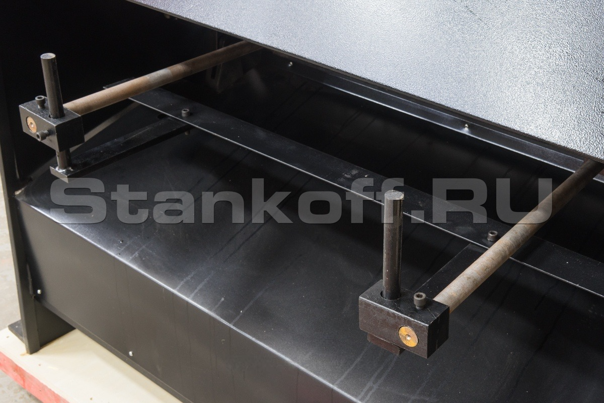

Гильотина оснащена задним упором с точной ручной регулировкой, что обеспечивает высокую повторяемость и точность реза.

- Управление при помощи ножной педали;

- Ножной рычаг (ножная педаль) позволяет оператору мобильно управлять гильотиной, одновременно работая с подачей листа;
- Со станком штатно поставляется ножная педаль в защитном кожухе с электрическим кабелем и металлическими крепёжными элементами.
