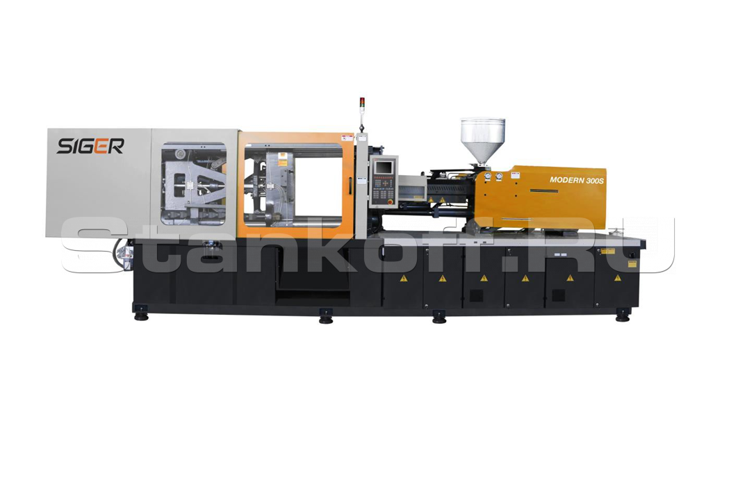

Термопластавтомат Siger Modern 650V
Серия Siger Modern оборудована высокоэффективными узлами смыкания и впрыска, предлагая различные конфигурации для точного и быстрого производственного процесса. Оснащенные многоступенчатыми системами регулировки давления и скорости, машины обеспечивают высокую точность и повторяемость процесса впрыска. Включение продвинутых функций автоматизации, таких как автоматическая смазка и потенциометрические линейки для отслеживания движений, значительно упрощает эксплуатацию и обслуживание. Системы управления предлагают разнообразные возможности для мониторинга и оптимизации процессов, включая сохранение настроек, самодиагностику и анализ данных, что делает эти машины идеальным выбором для современного производства.

Диаметр шнека, мм A 80 /B 90 /C 100
Соотношение длины к диаметру шнека, L : D  A 23,6 : 1 /B 21 : 1 /C 19 : 1
Теоретический объем впрыска, см3 A 2160 /B 2734 /C 3376
Масса впрыска, г A 1966 /B 2488 /C 3072
Давление впрыска, МПа A 237 /B 187 /C 151
Пластикация, г/с A 70,5 /B 94,4 /C 122,7
Объемная скорость впрыска, см3/с A 420 /B 531 /C 656
Линейная скорость впрыска, мм/с 94,7
Скорость вращения шнека, об/мин 125
Ход шнека, мм 430
Усилие смыкания, кН 6500
Открытие пресс-формы, мм 920
Размер плит, мм х мм 1320х1290
Расстояние между колоннами, мм х мм 970х900
Максимальное раскрытие, мм 1830
Высота пресс-формы (min-max), мм 380 – 1010
Ход толкателя, мм 265
Усилие толкателя, кН 182
Количество толкателей, шт 13
Давление гидравлической системы, МПа 17,5
Мощность двигателя, кВт 22+22
Мощность нагрева, кВт 53
Количество зон нагрева, шт 7
Объем гидравлического бака, л 1300
Габариты (ДхШхВ), м 9,6х1,9х2,3
Масса, т 26,5
