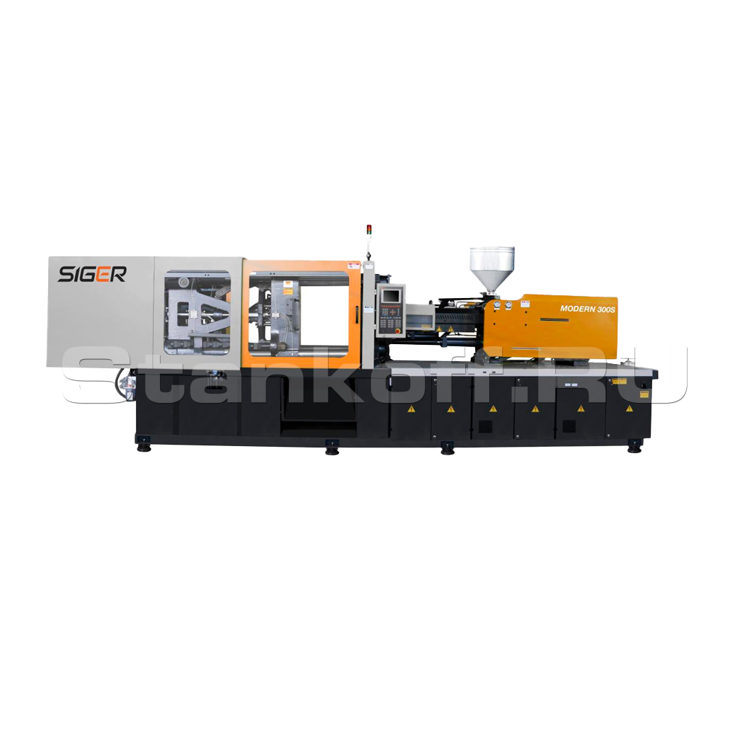

Термопластавтомат Siger Modern 210V
Серия Siger Modern оборудована высокоэффективными узлами смыкания и впрыска, предлагая различные конфигурации для точного и быстрого производственного процесса. Оснащенные многоступенчатыми системами регулировки давления и скорости, машины обеспечивают высокую точность и повторяемость процесса впрыска. Включение продвинутых функций автоматизации, таких как автоматическая смазка и потенциометрические линейки для отслеживания движений, значительно упрощает эксплуатацию и обслуживание. Системы управления предлагают разнообразные возможности для мониторинга и оптимизации процессов, включая сохранение настроек, самодиагностику и анализ данных, что делает эти машины идеальным выбором для современного производства.
Чертежи станка
КОМПЛЕКТ-ЛИСТ ТПА
  • Контроллер | KEBA;
  • Масляный насос | ECKERLE / SUMITOMO;
  • Серводрайвер и серводвигатель | INOVANCE;
  • Обратный клапан | Hydraulic Power;
  • Направляющий клапан | Yuken;
  • Гидравлический двигатель | PKL / Intra-Italy;
  • Клапан противодавления | Yuken;
  • Потенциометрическая линейка | Gefran;
  • Датчик положения | T.E. / Tend;
  • Автоматические переключатели | Siemens;
  • Пускатели | Siemens;
  • Термореле | Siemens.
УЗЕЛ СМЫКАНИЯ
  • Т-слоты для крепления пресс-форм;
  • Централизованный ручной насос для консистентной смазки узлов настройки высоты КРМ;
  • Защитные пластины в зоне выпадения отливок;
  • Механическая защита, не требующая перенастройки при смене ПФ;
  • Диаметры центровочных отверстий на плитах ТПА изготавливается по заданию покупателя;
  • Многоступенчатое (5 ступеней) управление скоростью, давлением запирания и открытием пресс-формы;
  • Двух ступенчатая регулировка скорости/давления выталкивателя;
  • Автоматическая смазка коленно-рычажного механизма (периодичность задается на пульте управления ТПА) с контролем давления и уровня масла;
  • Работа толкателей параллельно с открытие подвижной плиты;
  • Функция защиты пресс-формы на стадии низкого давления;
  • Установочные отверстия для робота на неподвижной плите;
  • Автоматическая настройка монтажной высоты ПФ с режимами «по позиции» и «по усилию»;
  • 2 параллельных контура управления гидрознаками;
  • 2 пневмоклапана;
  • Три режима управления гидрознаками (по времени, по позиции, по счетчику оборотов знака).
УЗЕЛ ВПРЫСКА
  • Два цилиндра прижима сопла обеспечивают точное центрирование и прижатие сопла;
  • Биметаллический шнек и материальный цилиндр. Износостойкое исполнение для стеклонаполненного пластика;
  • Датчик скорости вращения шнека;
  • Защитный кожух материального цилиндра;
  • Защита шнека от холодного старта;
  • Керамические нагреватели материального цилиндра;
  • Функция декомпрессии (до и/или после загрузки);
  • Функция автоматической очистки шнека, при смене материала;
  • Простая механическая регулировка соосности сопла и литниковой втулки ПФ;
  • Шесть ступеней регулировки давления и скорости впрыска;
  • Пять ступеней регулировки давления, скорости и времени выдержки под давлением;
  • Пять ступеней регулировки давления, скорости и противодавления загрузки материала.
СИСТЕМА УПРАВЛЕНИЯ И ЭЛЕКТРИКА
  • Русифицированный контроллер KEBA (Австрия) с защитой от перепадов напряжения;
  • Твердотельные реле нагрева материального цилиндра;
  • Включение нагрева по установленному времени (таймер запуска);
  • Контроль скорости вращения шнека;
  • Режим интрузии (увеличение дозы впрыска);
  • Запись настройки параметров пресс-форм в память ТПА;
  • Сервосистема ТПА сокращает потребление электричества;
  • Режим автоматической калибровки нагрева материального цилиндра;
  • Экран быстрых настроек;
  • Счетчик количества деталей (циклов);
  • USB выход для копирования статистики, настроек ПФ, обновления контроллера.
ГИДРАВЛИЧЕСКАЯ СИСТЕМА
  • Автоматический контроль и поддержание заданной температуры масла за счет установленного клапана подачи воды в маслоохладитель;
  • Управление противодавлением загрузки с контроллера ТПА;
  • Магнит в масляном баке;
  • Встроенный индикатор уровня и температуры масла в гидравлическом баке;
  • Высокоэффективный теплообменник;
  • Всасывающий масляный фильтр и фильтр тонкой очистки в гидросистеме ТПА;
  • Модернизированные РВД на узле впрыска и узле смыкания, для уменьшения времени реакции гидравлической системы.
ДОПОЛНИТЕЛЬНОЕ ОСНАЩЕНИЕ ТПА
  • Подсветка рабочей зоны оператора, электрического шкафа, отсека с гидравлическим насосом;
  • Удлинённое сопло в запасных частях;
  • Запасные части: электронные компоненты, нагреватели, запчасти для системы авто-смазки КРМ;
  • Комплект инструментов;
  • Струбцины для крепления пресс-формы;
  • Комплект регулируемых по высоте виброопор для ТПА;
  • Двухцветная аварийная сигнализация и звуковое оповещение.
Диаметр шнека, мм 50
Соотношение длины к диаметру шнека, L : D 20:01
Теоретический объем впрыска, см3 470
Масса впрыска (ПС), г 429
Давление впрыска, МПа 176
Пластификация, г/с 32.5
Объемная скорость впрыска, см3/с 165
Линейная скорость впрыска, мм/с 91.4
Скорость вращения шнека, об/мин 0-200
Ход шнека, мм 240
Усилие смыкания, кН 2100
Открытие пресс-формы, мм 480
Размер плит, мм x мм 745х745
Расстояние между колоннами, мм x мм 510х510
Максимальное раскрытие, мм 1030
Высота пресс-формы (min-max), мм 200-550
Ход толкателя, мм 150
Усилие толкателя, кН 67
Количество толкателей, шт 5
Давление гидравлической системы, МПа 17.5
Мощность двигателя, кВт 18.5
Мощность нагрева, кВт 17.2
Количество зон нагрева, шт 5
Объем гидравлического бака, л 310
Габариты (ДхШхВ), м 5.4х1.3х2.1
Масса, т 6.5
