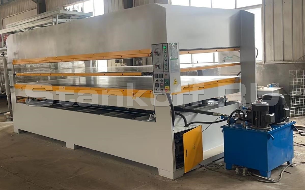

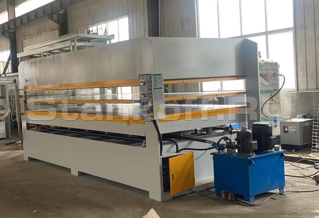

Гидравлический горячий пресс серии ZHP предназначен для двухстороннего облицовывания с использованием нагрева шпоном ценных пород древесины, пластиками и другими декоративными материалами плоскостей дверных полотен, мебельных и кухонных фасадов и других элементов корпусной мебели, плоских панелей из композитных материалов, а также для сборки дверных полотен в условиях горячего прессования.
Источник нагрева горячих прижимных плит – электронагревательный, масляный
Область применения:
  • Применяется на средних предприятиях по производству мебели, дверей, прочих  плоских столярных изделий;
  • Принцип нагрева - термомасло, которое нагревается до рабочей температуры в электрическом бойлере и циркулирует по плитам с помощью гидронасоса;
  • Плиты пресса с контуром для циркуляции жидкости имеют установленную тепловую изоляцию для удержания температуры внутри плит;
  • Управление всеми функциями пресса происходит с главной панели;
  • Конструкция пресса изготовлена из сваренных балок, что обеспечивает большую надежность и прочность пресса.
Схемы обработки:
Отличительные особенности:
Конструкция пресса выполнена из жестких стальных балок, сваренных по специальным высокоточным шаблонам. Подвижные и неподвижные плиты, а также базовые поверхности, обработаны на тяжелых фрезерных станках с ЧПУ.
Двойная система зубчатых реек, соединенных между собой торсионной тягой, гарантирует параллельность столов во время подъема и опускания подвижного стола пресса. Между конструкций пресса и нагреваемым столом помещается термоизоляционный материал.
Гидродинамическое оборудование состоит из гидродинамической станции с насосом, погруженным в масло. Гидроцилиндры и штоки поршней изготавливаются из бесшовных труб.
Сварные конструкции выполнены роботизированными сварочными станками. Механическая обработка выполнен на станках с ЧПУ. Штоки цилиндров отполированы и хромированы гальваническим покрытием повышенной толщины.

Номинальное давление, KH 1200
Размер плит (ДxШxВ) 4200x1300x42
Удельное поверхностное давление, кгс/мм2 2,19
Количество цилиндров, шт 8
Диаметр цилиндра, мм 100
Скорость сближения, мм/сек 30
Способ нагрева Электрическое отопление термическим маслом
Метод открытия пресс-пластины
Электрический
Рабочие пролеты, шт 3
Расстояние между пролетами, мм 100
Номинальное давление масла, МПа 20
Ход цилиндра, мм 300
Строение станины Портальная рама
Максимальная температура, ° 150
Гидравлическая мощность, кВт 5,5
Тепловая мощность, кВт 2,2
Мощность нагрева, кВт 54
Размер хоста (ДxШxВ), мм 5700x1300x2100
Вес, кг 13600
