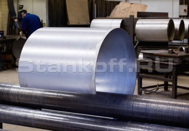

Вальцы 4R-OHS 3100x400 - четырехвалковый гидравлический станок предназначен для проката листового, нержавеющего или алюминиевого металла и придания заготовкам цилиндрической, дугообразной или конусообразной формы. Кроме того, данные вальцы подходят для проката обечаек.
Вальцовочный листогиб Ostas 4R-OHS 3100x400 имеет минимум два валка, между которыми пропускается металл. Для повышения производительности и качества обработки в станках обычно используется три или четыре валка. Их располагают симметрично или асимметрично. Такое оборудование является наиболее распространённым и универсальным. В особо мощных моделях станков, которые могут обрабатывать толстый металл, количество валков может достигать 8–9 штук. Деформация металлического листа производится прокаткой заготовки, которая равномерно подается в станок – для использования оборудования в составе конвейерного производства данный процесс автоматизируется, особенно при толщине материала от 2 мм. Равномерное давление валков на заготовку обеспечивает ее плавный изгиб в нужную форму, а боковые направляющие обеспечивают точное позиционирование на станке. Вальцевание, как вид холодной штамповки, имеет такие достоинства:
- Минимальное воздействие на металл;
- Невысокая энергоемкость оборудования;
- Безопасность и простота в процессе использования станка;
- Точность производства;
- Эффективность и мобильность оснастки.

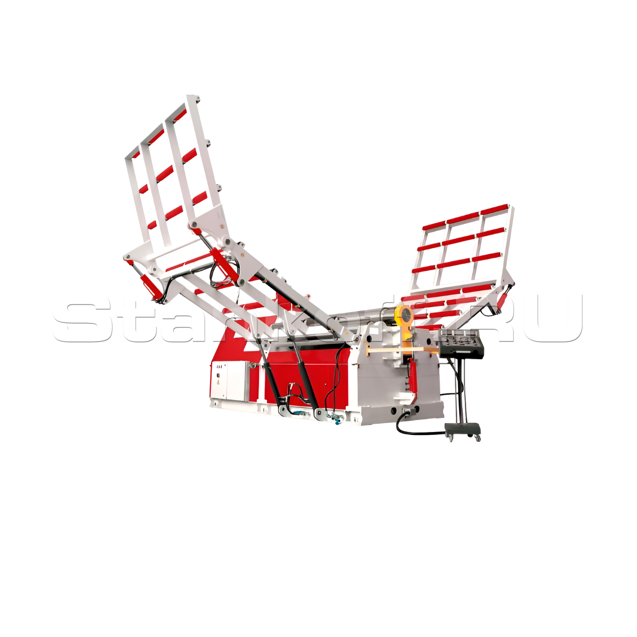

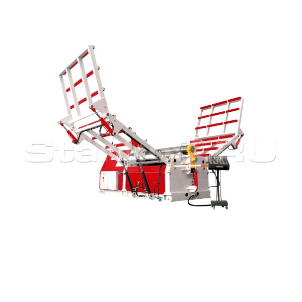

Стандартная комплектация
- Мобильный электрический пульт управления;
- Защита от перегрузки;
- Планетарный редуктор;
- Центральная смазочная система;
- Устройство для конической гибки;
- Два цифровых индикатора;
- Стальная конструкция корпуса ST-52;
- Соответствие стандартам СЕ;
- Опорные валы из сертифицированный стали с SAE 1050 (СК-45);
- Руководство по эксплуатации;
- Гидравлическая система перемещения вверх и вниз с нижним и боковыми роликами;
- Стальные валы;
- Гидравлическая открывающая головка.
| Рабочая ширина стола, мм | 3100 |
| Макс. толщина без предподгиба, мм | 30 |
| Макс. толщина с предподгибом, мм | 25 |
| Диаметр верхнего и нижнего вала, мм | 400 |
| Диаметр бокового вала, мм | 300 |
| Мощность двигателя, кВт | 38,5 |
| Длина станка, мм | 5900 |
| Ширина станка, мм | 2450 |
| Высота станка, мм | 2300 |
| Вес, кг | 20300 |
