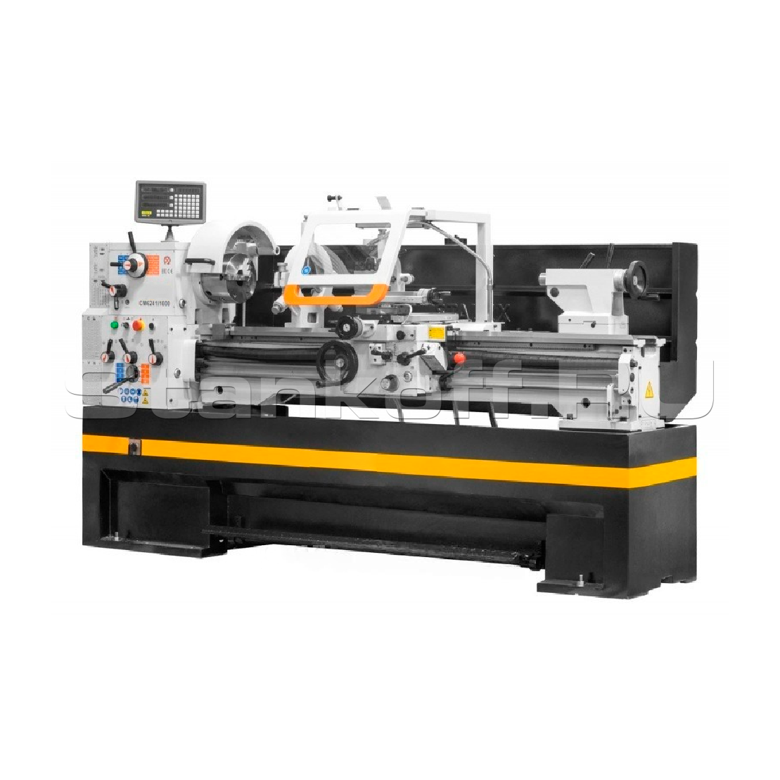

Токарно-винторезный станок
предназначен для токарной обработки, резьбонарезания, сверления черных и цветных металлов, а также полимерных материалов, поддающихся обработке резанием.Особенности:
• Автоматическая продольная и поперечная подача;
• Электрокомпоненты Siemens;
• Массивная конструкция станины из высококачественного чугуна, а также шлифованные направляющие гарантирует работу без вибрации;
• Автоподача по двум осям X/Y;
• Установлена защита патрона, защита инструмента, защита ходового винта;
• Погрешность соосности шпинделя менее 0. 009 мм;
• Погрешность биения токарного патрона менее 0. 05 мм;
• Шестерни гитары для автоподачи и нарезания резьбы металлические (закаленные);
• Мощный двигатель рассчитан на продолжительную работу;
• Шпиндель изготовлен с высокой точностью;
• Изготовлен в соответствии с европейскими стандартами.

| Диаметр обработки над станиной, мм | 410 |
| Диаметр обработки над суппортом, мм | 255 |
| Длина выемки (ГАП), мм | 190 |
| Высота центров, мм | 205 |
| Расстояние между центрами, мм | 1000 |
| Ширина станины, мм | 250 |
| Диаметр обработки над выемкой (ГАП), мм | 580 |
| Диаметр отверстия шпинделя, мм | 52 |
| Диапазон частот вращения | 16 |
| Частота вращения шпинделя, об/мин | 45—1800 |
| Предел продольных рабочих подач, мм/об | 0.05—1,7 |
| Предел поперечных рабочих подач, 42 мм/об | 0.025—0.85 |
| Метрическая резьба,39 | 0,2-14 мм |
| Дюймовая резьба,45 | 2-72 TPI |
| Диаметральная резьба,21 | 8-44 DP |
| Модульная резьба,18 | 0,3-3,5 MP |
| Торец шпинделя | D1-6 |
| Внутренний конус шпинделя | MT6 |
| Перемещение поперечного суппорта, мм | 210 |
| Сечение резцов, мм | 20х20 |
| Перемещение малого продольного суппорта, мм | 140 |
| Мощность главного привода, кВт | 2,2 |
| Диаметр пиноли задней бабки, мм | 50 |
| Ход пиноли задней бабки, мм | 120 |
| Конус пиноли задней бабки | MT4 |
| Смещение задней бабки, мм | ±13 |
| Мощность насоса охлаждения, кВт | 0,1 |
| Масса станка (нетто/брутто), кг | 1160/1350 |
| Габариты станка, мм | 1940×850×1320 |
| Габариты упаковки, мм | 2060х900х1640 |
