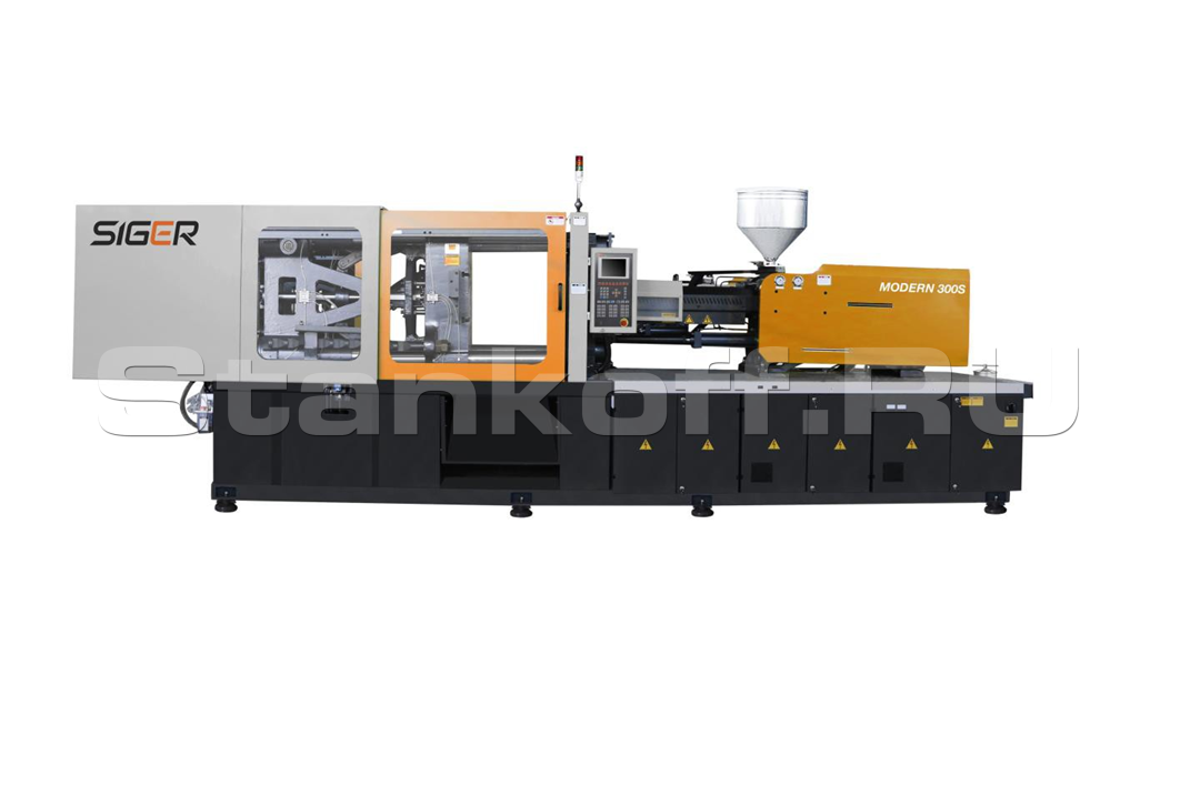

Термопластавтомат Siger Modern Pro 800 S
Термопластавтомат Siger Modern Pro 800 S отличается надежной усиленной конструкцией, обеспечивающей высокую стабильность и длительный срок службы оборудования. Инновационные решения, такие как параллельная работа толкателей при открытии пресс-формы, позволяют значительно сократить время цикла, повышая производительность. Конструкция разработана с акцентом на снижение вибрации и шумов, что улучшает комфорт работы и точность процессов. Дополнительно, увеличенная толщина плит и колонн обеспечивает максимальные показатели ресурса, что делает оборудование идеальным выбором для долговременной эксплуатации в условиях интенсивного использования.
