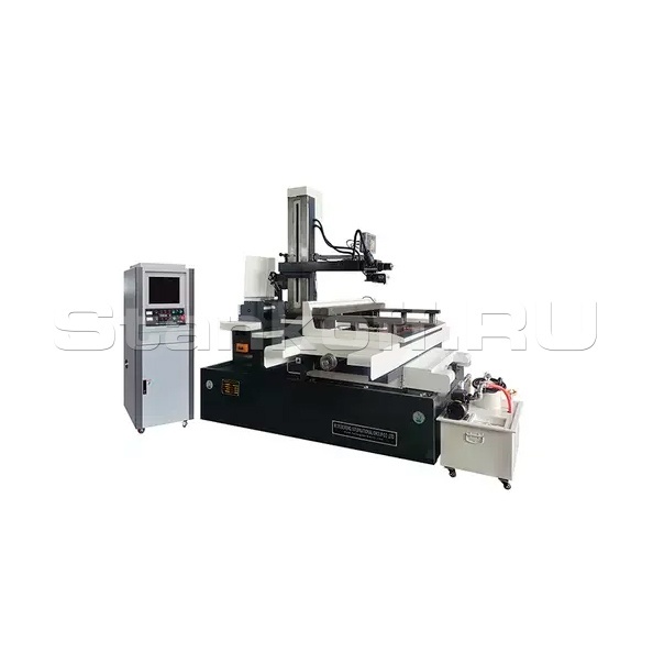

Электроэрозионный проволочно-вырезной многопроходный станок с ЧПУ DK7725 предназначен для изготовления инструмента, деталей машин и приборов, а также различного рода пресс форм, штампов и других изделий из токопроводящих материалов. Станок оснащен системой числового программного управления (ЧПУ) с цветным монитором на базе компьютера в промышленном исполнении и генератором технологического тока.
