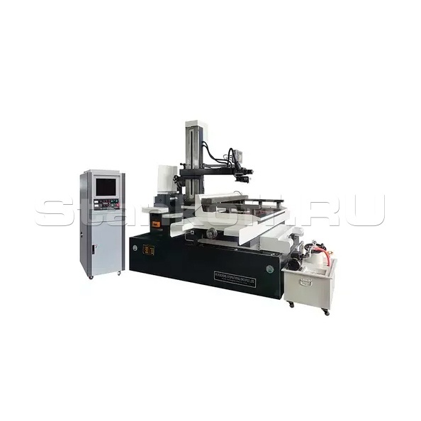

Электроэрозионный проволочно-вырезной многопроходный станок с ЧПУ DK7750 предназначен для изготовления инструмента, деталей машин и приборов, а также различного рода пресс форм, штампов и других изделий из токопроводящих материалов. Станок оснащен системой числового программного управления (ЧПУ) с цветным монитором на базе компьютера в промышленном исполнении и генератором технологического тока.
Стандартная комплектация
- Станок в сборе;
- Стойка ЧПУ;
- Насосная станция с насосом высокого давления;
- Оптические линейки и устройство цифровой индикации (УЦИ);
- Централизованная система смазки;
- Устройство постоянного натяжения проволоки;
- Панели подачи СОЖ (сопла), ролики, токосъемники;
- Установочные опоры;
- Комплект инструмента и оснастки (натяжной ролик, калибр вертикальности проволоки, набор прижимов, отвертки, шестигранники, ручка вращения барабана);
- Комплект расходных материалов (банка СОЖ 2 кг, катушка проволоки молибденовой диаметром Ø0,18мм, длиной 2000 м, подшипники для направляющих роликов, направляющие ролики одноосные - 1 комплект из 3-х штук, направляющие ролики двухосные - 1 комплект из 2-х штук, фильера прецизионная - 1 комлект из 2-х штук, твердосплавные электроды - 1 комплект);
- Программное обеспечение AUTOCUT;
- Руководство по эксплуатации на русском языке.
