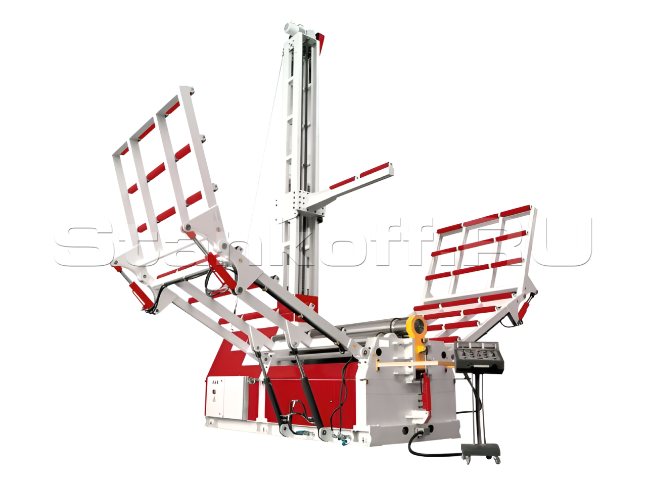

Вальцы 4R-OHS 2570x250 - четырехвалковый гидравлический станок предназначен для проката листового, нержавеющего или алюминиевого металла и придания заготовкам цилиндрической, дугообразной или конусообразной формы. Кроме того, данные вальцы подходят для проката обечаек.
Вальцовочный листогиб Ostas 4R-OHS 2570х250 конструктивно представляет собой роликовое гибочное оборудование с гидравлическим приводом поджима валов и мощным стальным корпусом. Основным преимуществом данного оборудования является возможность получения готового цилиндра за одну прокатку заготовки. Подгибка по обоим краям заготовки может выполняться перед прокаткой изделия или в начале проката с одной стороны, а в конце проката – с другой. При подгибке край листа закрепляется между двумя центральными валами, а затем лист оборачивается вокруг верхнего вала третьим боковым валком.

- Сварная рама, выполненная из высокопрочной стали со снятыми напряжениями;
- Мобильная панель управления;
- Регулировка параллельности валков и их движения выполняется с панели управления;
- Индукционно закаленные вал изготовлены из высокопрочной кованой углеродистой стали с SA7 1050 (CK-45);
- Гидравлическая система Drop-End, позволяющая легко позиционировать валки;
- Гидравлическая и электрическая калибровка;
- Устройство для выполнения конической гибки;
- Цифровые индикаторы (3 шт) для легкого позиционирования валов;
- Гидравлическая система подъема/опускания центрального и боковых роликов;
- Гидравлическая система балансировки;
- Гидравлическая и электрическая защита от перегрузок;
- Соответствие основным требованиям директив ЕС.
Дополнительные опции
- Система управления ЧПУ или NC-контроллер;
- Система охлаждения масла;
- Дополнительный стол для подачи материала;
- Гидравлические боковые опоры поддержки для осуществления вальцовки крупных диаметров;
- Плавно изменяемая скорость вращения валов;
- Кран для прокатки больших диаметров, размещенный над верхним валом.
