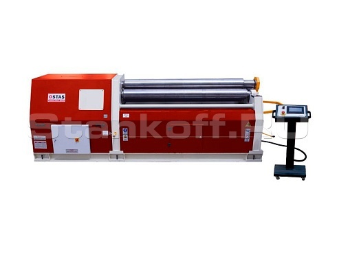

Вальцы 4R-OHS 3070х550 - четырехвалковый гидравлический станок предназначен для проката листового, нержавеющего или алюминиевого металла и придания заготовкам цилиндрической, дугообразной или конусообразной формы. Кроме того, данные вальцы подходят для проката обечаек.
Вальцовочный листогиб Ostas 4R-OHS 3070х550 конструктивно представляет собой роликовое гибочное оборудование с гидравлическим приводом поджима валов и мощным стальным корпусом. Основным преимуществом данного оборудования является возможность получения готового цилиндра за одну прокатку заготовки. Подгибка по обоим краям заготовки может выполняться перед прокаткой изделия или в начале проката с одной стороны, а в конце проката – с другой. При подгибке край листа закрепляется между двумя центральными валами, а затем лист оборачивается вокруг верхнего вала третьим боковым валком.

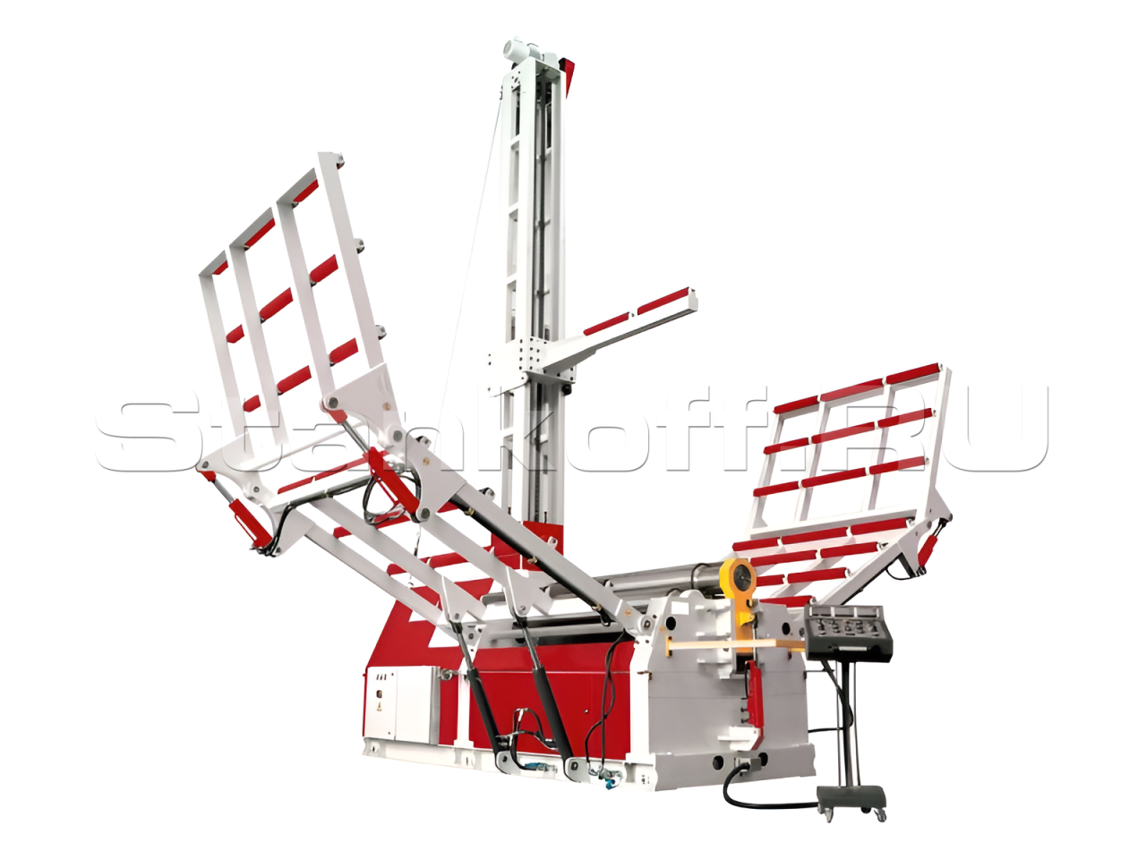

Дополнительные опции
- Кран для удобства гибки обечаек большого диаметра;
- Боковые гидравлические опоры для удобства гибки обечаек большого диаметра;
- Стол для подачи материала;
