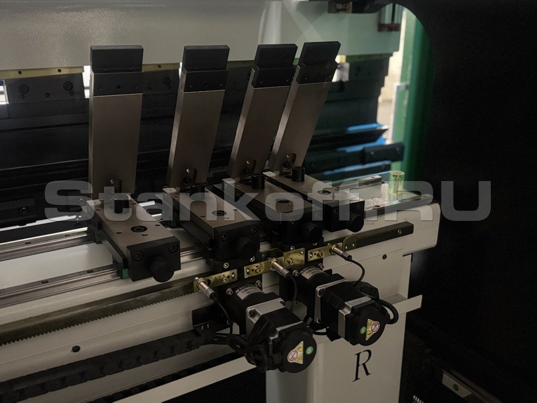

Задний упор
Стандартный задний упор имеет программируемую ось X, R, а также оси Z1, Z2, управляемые со стойки управления аварийной остановки. Это позволяет настраивает упоры по глубине(Х) и высоте (R), а также перемещать пальцевые блоки влево и вправо (Z1, Z2).
