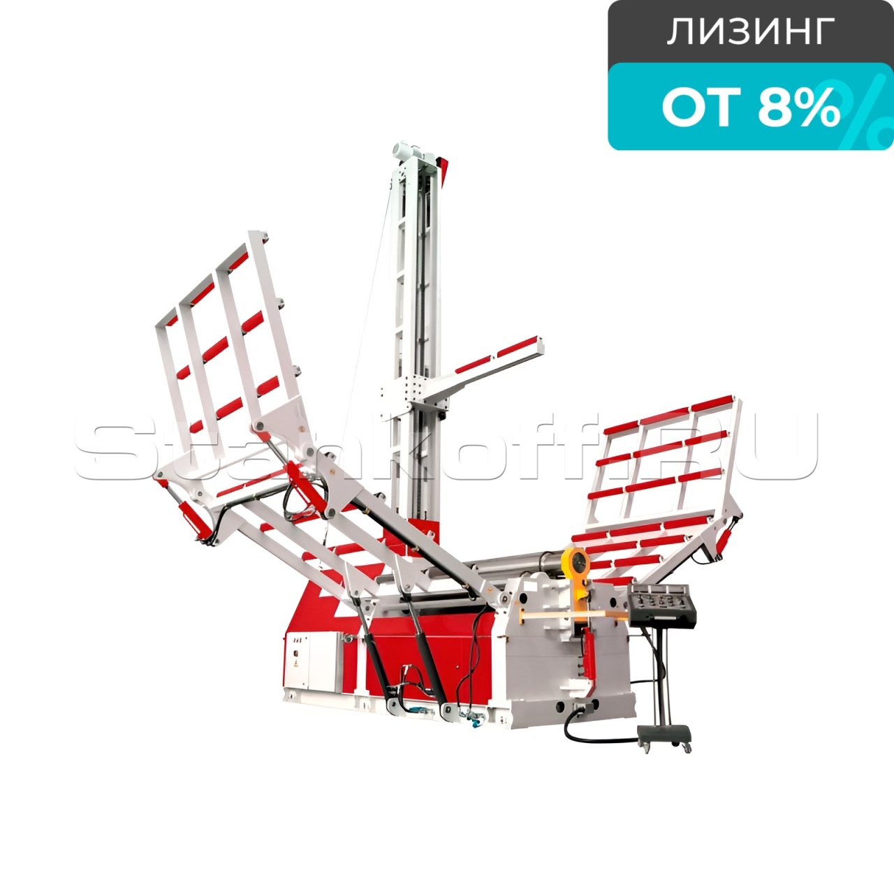

Гидравлические вальцы четырехвалковые Ostas 4R-OHS 2070х275 предназначены для прокатки листового металла и формирования цилиндрических, конических и дугообразных изделий. Как и у всех листогибочных вальцов, предусмотрена подгибка краёв листа: край фиксируется между двумя центральными валами, после чего третий (боковой) валок оборачивает лист вокруг верхнего вала.
Главное преимущество четырёхвалковых станков — возможность получить готовое изделие за одну установку заготовки, так как подгибка выполняется как в начале прокатки с одной стороны, так и в конце — с другой. Либо сначала делают подгиб по краям, затем прокатку изделия. Вальцовочный листогиб 4R OHS — роликовая гибочная машина с прочным стальным корпусом и гидравлическим приводом поджима валов. Эти станки подходят для прокатки листового металла, алюминия и нержавеющей стали.
