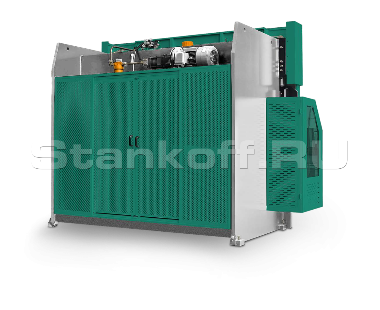

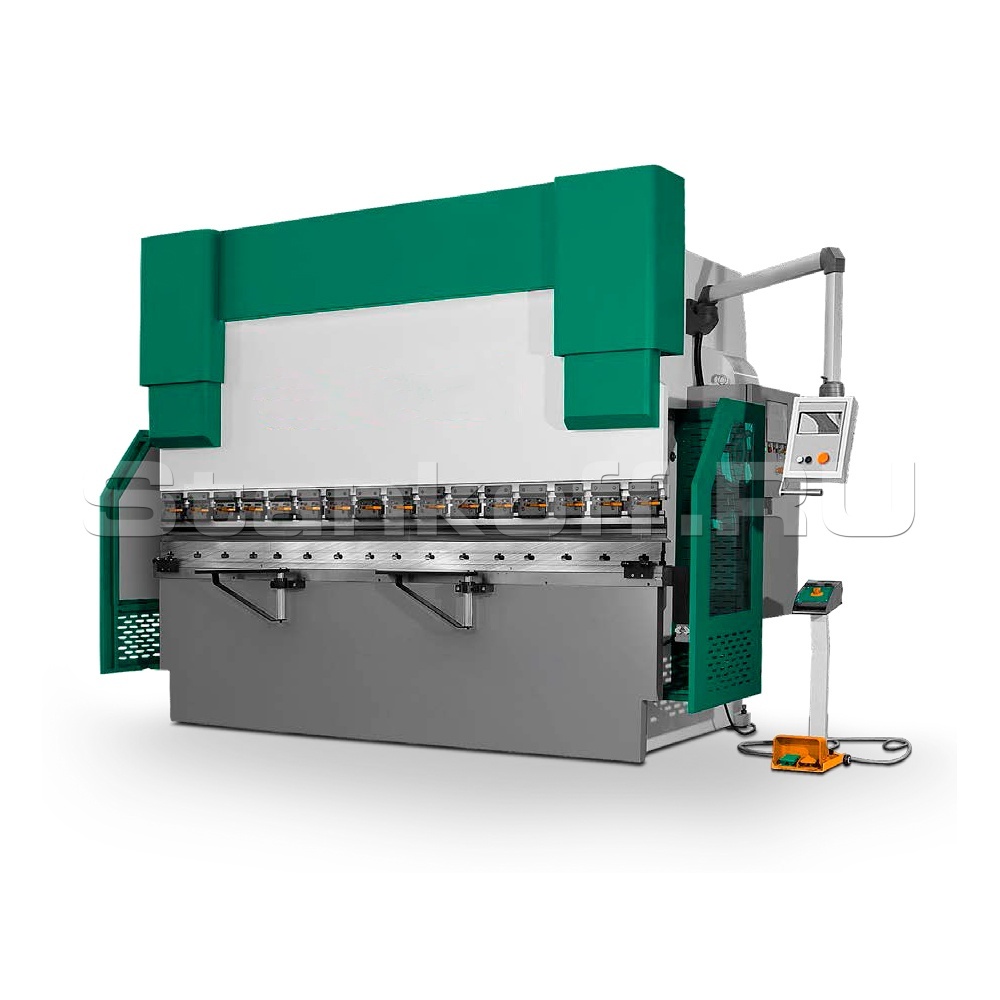

Гидравлический листогибочный пресс TS-P 63/1600
Гидравлический листогибочный пресс TS-P 63/1600 – это современное гидравлическое оборудование для гибки листового металла. Данный станок имеет большую величину хода, просвета и зева, что обеспечивает эффективное производство простых и сложных деталей для широкого круга потребителей.

Стандартный задний упор имеет программируемую ось X,R, а также полуавтоматические оси Z1, Z2. Это позволяет настраивать упоры по глубине(Х) и высоте (R), а также перемещать пальцевые блоки влево и вправо (Z1, Z2).
Быстросъемный зажим
Быстросъемный зажим
Для ускорения процесса смены инструмента имеется возможность комплектования пресса быстросъемным зажимом инструмента стандарта Promecam.
Ножная педаль
Ножная педаль
Выносная педаль управления с кнопкой аварийной остановки.
Компенсации прогиба стола
Система компенсации прогиба обеспечивает компенсацию прогиба по всей длине матрицы. Механическая система состоит из определенного количества (зависит от длины рабочего стола) парных клиньев, каждая пара работает в разных сечениях, имеет свою величину компенсации, отличную от остальных, таким образом, достигаются превосходные результаты гибки.
