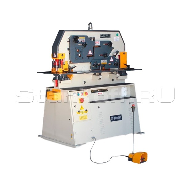

Пресс-ножницы HKM 60
HKM-60 — это комбинированные гидравлические пресс-ножницы для резки и обработки металлопроката. Оборудование применяется в производстве металлоконструкций, судостроении, автопроме и других отраслях. Станок выполняет рубку профилей, уголков, швеллеров, двутавров, пробивку отверстий и вырубку пазов.
Функциональные возможности
  • Пробивка отверстий — до Ø38 мм в стали толщиной 11-15 мм. Быстрая замена пуансона и матрицы;
  • Резка прутка — круглый до Ø40мм, квадратный до 35 мм;
  • Резка уголка — с Z-образными ножами под углом 90° и 45°;
  • Гильотина — резка листового металла шириной до 300 мм;
  • Вырубка пазов — в комплекте прямоугольный штамп, V-образный — опционально.
Рубка проката
Рубка проката
Круг, мм 40
Квадрат, мм 35x35
Рубка уголка под углом 90, мм 120х120х12
Рубка уголка под углом 45, мм 80х8
Вырубка
Вырубка
Макс. толщина листа, мм 10
Макс. ширина вырубки, мм 42
Макс. глубина вырубки, мм 100
Рабочая высота, мм 955
Высечка V формы
Высечка V формы
Размер, мм 100х100х10
V-образный гильотинный пресс, гибка прутка, мм 100x12
Пробивка отверстий
Пробивка отверстий
Диаметр х макс.толщина, мм 28х15 / 38x11 / 110x3
Длина пуансона, мм 55
Частота ударов в мин. 25
Глубина зева, мм 220
Резка листовой стали
Макс. толщина листа, мм 200х20 / 300x15
Длина, мм 317
Резка под углом, мм 80х10
Дополнительная оснастка
Резка швеллера, мм 80x45
Резка тавра и двутавра, мм 80x9
Усилие, т60
Размер уголка , мм120x120x12
Макс. размер отверстия , мм40
Размер квадрата , мм35x35
Длина рубки, мм200x15, 300x12
Мощность, кВт4
Габаритные размеры (ДxШxВ), мм1520x950x1780
Вес, кг1440
