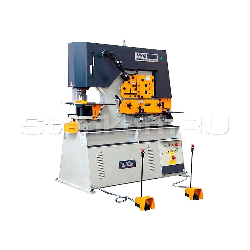

Пресс-ножницы HKM 115
HKM-115 — это комбинированные гидравлические пресс-ножницы для резки и обработки металлопроката. Оборудование применяется в производстве металлоконструкций, судостроении, автопроме и других отраслях. Станок выполняет рубку профилей, уголков, швеллеров, двутавров, пробивку отверстий, вырубку пазов и подгибку. Оснащён двумя независимыми гидроцилиндрами, что позволяет работать двум операторам одновременно. Пробивной блок движется по вертикальным направляющим для повышения точности и ресурса инструмента. В стандартной комплектации — автоматическая рубка по концевому выключателю.
Функциональные возможности
  • Пробивка отверстий — до Ø55 мм в стали толщиной 16 мм. Быстрая замена пуансона и матрицы;
  • Резка прутка — круглый до Ø55 мм, квадратный до 50 мм. Возможно резать профили U, I, T при замене лезвия;
  • Резка уголка — с Z-образными ножами под углом 90° и 45°;
  • Гильотина — резка листового металла шириной до 300 мм;
  • Вырубка пазов — в комплекте прямоугольный штамп, V-образный — опционально.
Рубка проката
Рубка проката
Круг, мм 55
Квадрат, мм 50x50
Рубка уголка под углом 90, мм 150х150х16
Рубка уголка под углом 45, мм 80х10
Вырубка
Вырубка
Макс. толщина листа, мм 13
Макс. ширина вырубки, мм 60
Макс. глубина вырубки, мм 100
Высечка V формы
Высечка V формы
Размер, мм 100х100х13
Пробивка отверстий
Пробивка отверстий
Диаметр х макс.толщина, мм 34х26 / 55x16 / 110x5
Длина пуансона, мм 80
Частота ударов в мин. 25
Глубина зева, мм 625
Резка листовой стали
Макс. толщина листа, мм 380х25 / 600x15
Ширина, мм 610
Резка под углом, мм 120х15
Дополнительная оснастка
Резка швеллера, мм 200x90
Резка тавра и двутавра, мм 120x13
Комплектация
  • Стальная сварная рама;
  • Центральная система смазки;
  • Освещение рабочего места;
  • Электронный концевик заднего упора для резки в размер;
  • 5 рабочих станции, 2 цилиндра;
  • Комплект для пробивки отверстий диаметр Sahinler HKM-115 34 мм;
  • Комплект ножей для резки круглого и квадратного прутка;
  • Комплект ножей для резки уголка;
  • Комплект ножей для резки листа;
  • 2 педали управления (работа 2-х операторов одновременно).
Усилие, т115
Длина реза, мм3050
Толщина реза, мм10
Толщина гибки, мм8
Размер уголка , мм150x150x16
Макс. размер отверстия , мм55
Размер квадрата , мм50x50
Длина рубки, мм380x25, 600x15
Мощность, кВт11
Масса, кг2920
