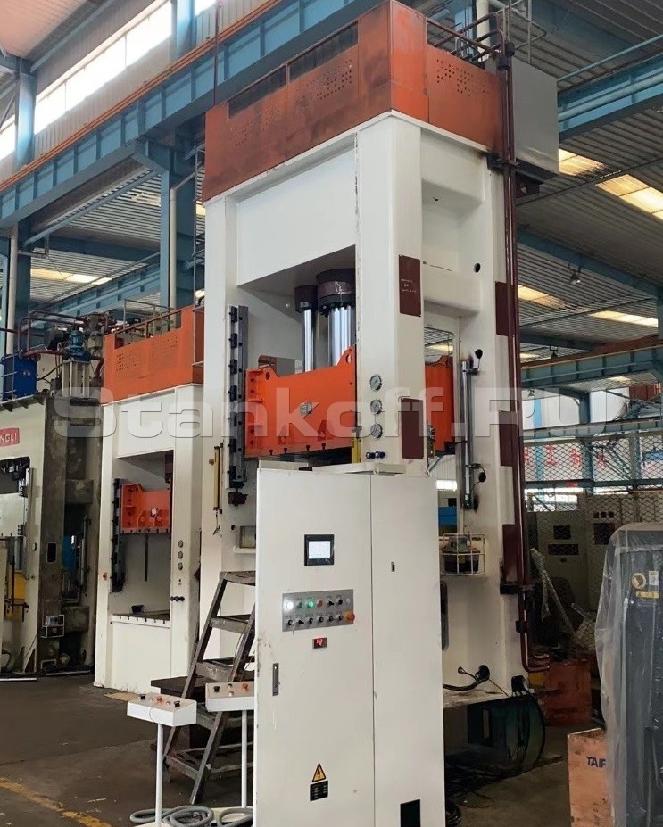

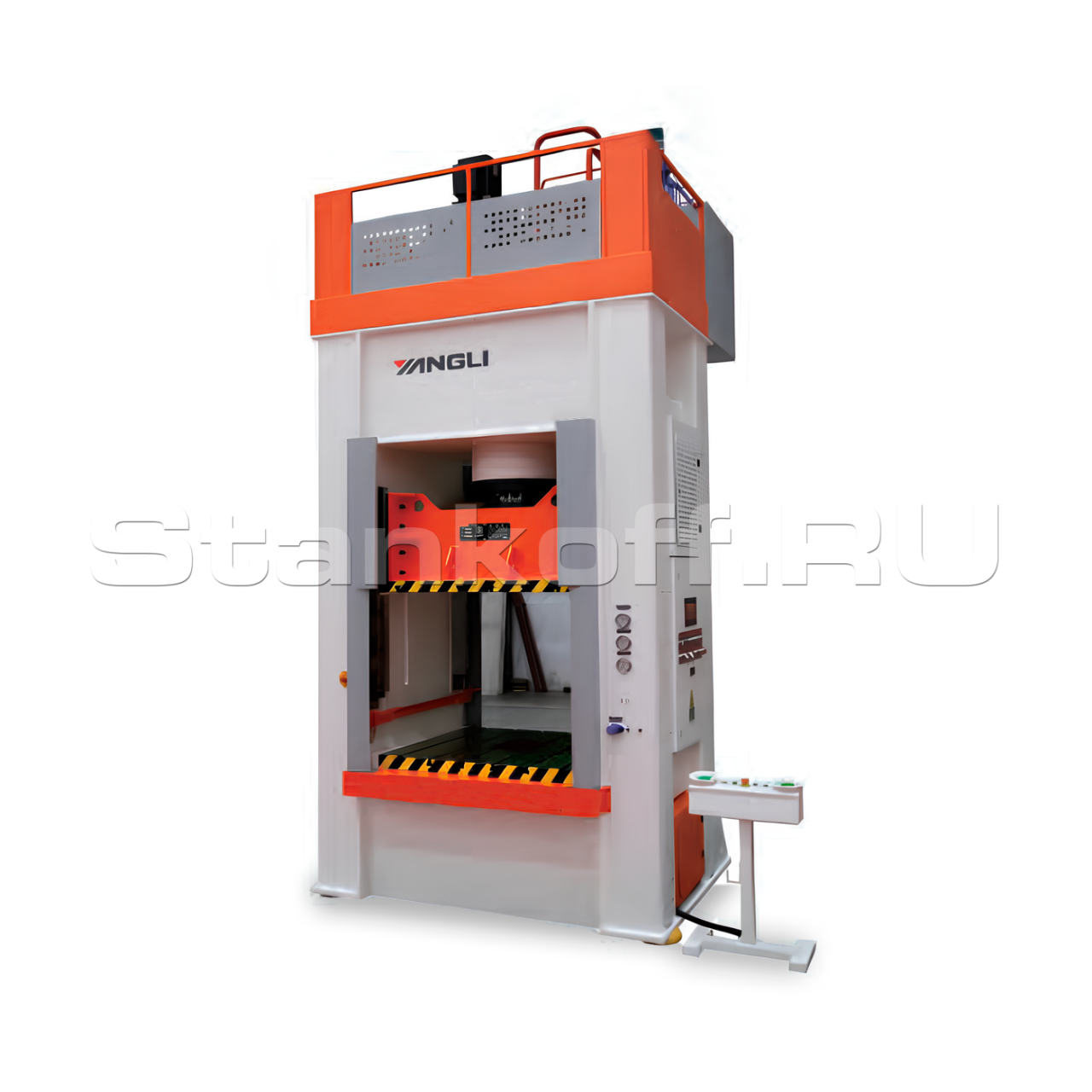

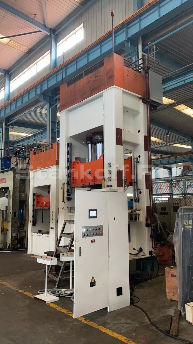

Гидравлический пресс YANGLI YGM-630К предназначен для формовки и глубокой вытяжки изделий из листового материала. Оснащён сварной станиной высокой жёсткости и ползуном с 4 направляющими (8 направляющих поверхностей), обеспечивающими точное и стабильное перемещение. Перемещение ползуна осуществляется гидроцилиндром, установленным в верхней части пресса.
Конструкция пресса
  •  Сварная станина пресса обеспечивает высокую жёсткость и параллельность столов. Ползун перемещается по 4 регулируемым направляющим с 8 направляющими поверхностями в углах. Интегрированная система смазки обеспечивает плавное скольжение. Привод — гидроцилиндр в верхней части пресса. В качестве опции доступен гидравлический выталкиватель ползуна;
  • Гидроцилиндр оснащён хромированным, полированным штоком;
  • В нижнюю раму встроены гидравлический выталкиватель и подштамповая плита с Т-пазами и отверстиями. Гидростанция сверху включает гидробак с индикаторами уровня/температуры масла, насос с сервоприводом и распределительную панель с клапанами;
  • В системе пресса используются компоненты от известных мировых брендов, таких как «Siemens», «Schneider» и «Omron». Настраивается рабочее давление, скорость холостого и рабочего хода.

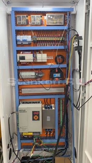

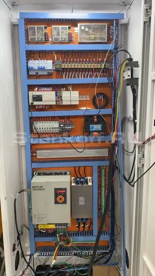

Панель управления с ЧПУ и сенсорным экраном позволяет управлять прессом в ручном и полуавтоматическом режимах
