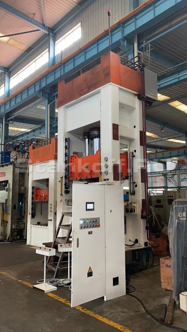

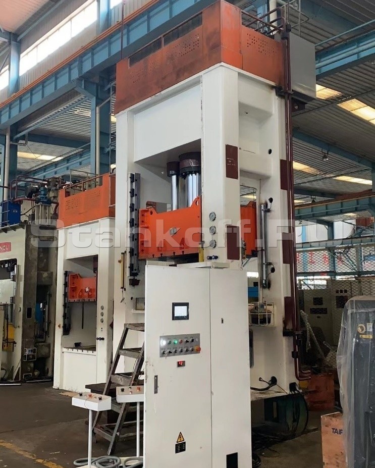

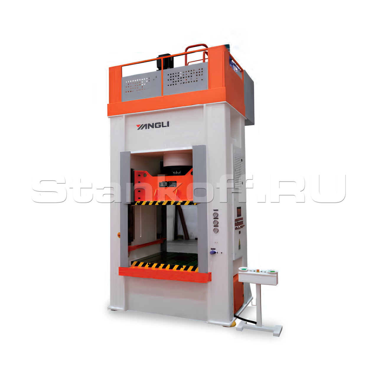

Гидравлический пресс YANGLI YGM-630КL предназначен для формовки и глубокой вытяжки изделий из листового материала. Оснащён сварной станиной высокой жёсткости и ползуном с 4 направляющими (8 направляющих поверхностей), обеспечивающими точное и стабильное перемещение. Перемещение ползуна осуществляется гидроцилиндром, установленным в верхней части пресса.
Конструкция пресса
- Сварная станина пресса обеспечивает высокую жёсткость и параллельность столов. Ползун перемещается по 4 регулируемым направляющим с 8 направляющими поверхностями в углах. Интегрированная система смазки обеспечивает плавное скольжение. Привод — гидроцилиндр в верхней части пресса. В качестве опции доступен гидравлический выталкиватель ползуна;
- Гидроцилиндр оснащён хромированным, полированным штоком;
- В нижнюю раму встроены гидравлический выталкиватель и подштамповая плита с Т-пазами и отверстиями.

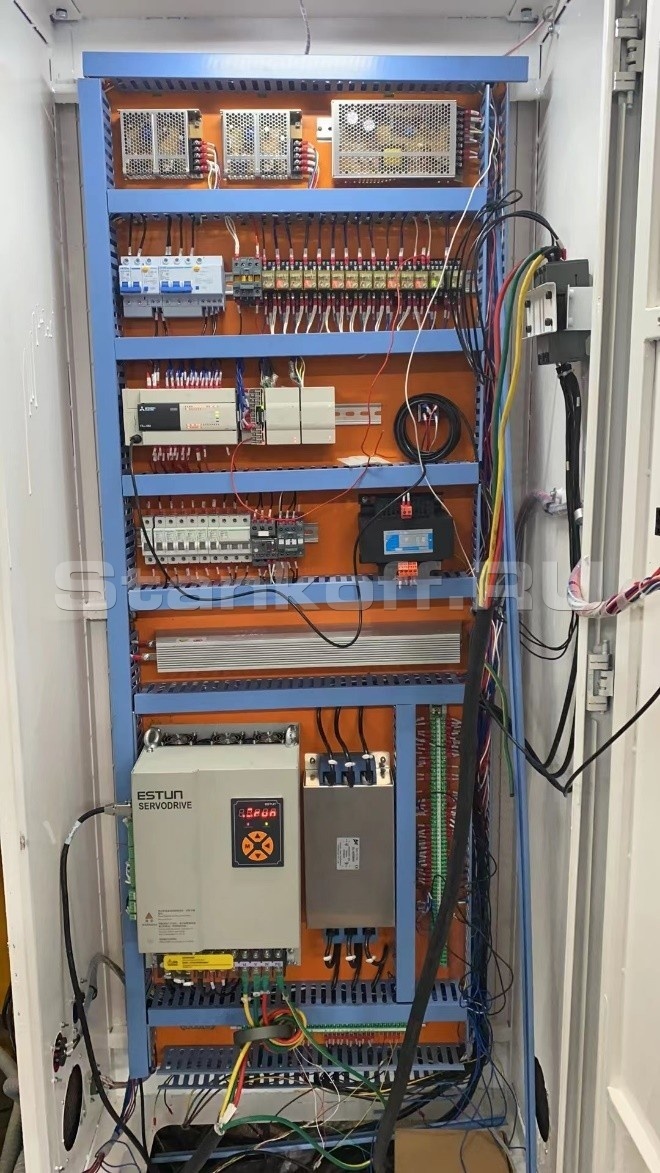

Гидростанция сверху включает гидробак с индикаторами уровня/температуры масла, насос с сервоприводом и распределительную панель с клапанами;
- В системе пресса используются компоненты от известных мировых брендов, таких как «Siemens», «Schneider» и «Omron». Настраивается рабочее давление, скорость холостого и рабочего хода.

Сервомотор привода насоса
Применение современного сервомотора в приводе гидронасоса позволяет помимо повышения характеристик пресса, снизить затраты электроэнергии на 20-50%, уровень шума и избежать интенсивного нагрева гидравлического масла. На практике, при интенсивной работе температура масла до 20 градусов, ниже по сравнению с обычным прессом.

- Сварная станина и ползун высокой жесткости, прошедшая термообработку
- 4 направляющие ползуна, расположенные по углам, имеют 8 направляющих поверхностей
- Гидростанция с сервомотором привода гидронасоса
- Система управления на контроллере PLC
- Гидровыталкиватель стола
- Отдельная кнопочная панель управления
- Ручной / полуавтоматический режимы работы
- Настройка холостого и рабочего хода, давления
- Подштамповая плита
