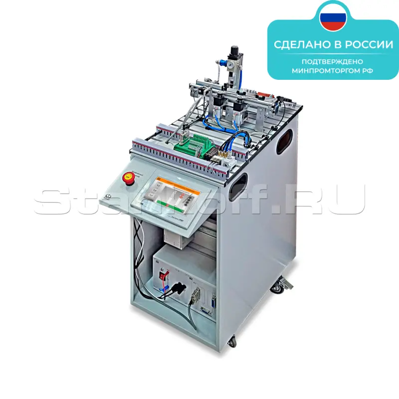

Мехатронная станция с сортировочным конвейером MPS-02
Мехатронная станция с сортировочным конвейером MPS-02 – функциональная модель технологического участка, предназначенная для сортировки деталей с использованием ленточного конвейера и трёх накопительных модулей. Детали подаются на конвейер вручную либо с помощью станции с подъемно-транспортным модулем в произвольном порядке. Цвет и материал деталей определяются с помощью оптоволоконного (диффузионного оптического) и индуктивного датчиков. Далее система сортировки с двумя стрелочными дефлекторами направляет детали в соответствующие накопительные модули (скаты) на основании полученных данных. Оптический барьерный датчик следит за уровнем заполнения каждого из накопителей.

  • Мобильное основание — 1 шт
  • Профилированная монтажная плита — 1 шт
  • Конвейерный модуль — 1шт
  • Накопительный модуль с перилами — 3 шт
  • Блок подготовки воздуха — 1 шт
  • Терминал подключения дискретных входов и выходов — 1 шт
  • Пульт симуляции цифровой -1 шт.
  • Программируемый логический контроллер — 1 шт
  • Панель оператора — 1 шт
  • Дискретный кабель, параллельный — 1 шт
  • Кабель питания — 1 шт
  • Набор заготовок — 1 шт
  • Компрессор лабораторный — 1 шт
  • Набор держателей для кабеля — 1 шт
Функция перемещения заготовки Есть
Функция определения типа материала и цвета заготовки Есть
Функция сортировки заготовок в зависимости от цвета и материала Есть
Рабочее давление, Бар 6
Напряжение питания, В 24
Количество дискретных входов, шт 6
Количество дискретных выходов, шт 4
Максимальный диаметр обрабатываемой заготовки типа «корпуса цилиндра», мм 35
