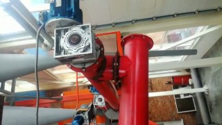

Конвейер пневматический состоит из прямых и поворотных модулей, станций нагнетания воздуха и пульта управления. Конвейерные модули состоят из опор и закрепленного на них воздуховода. Воздуховод выполнен из стального профиля (ст12Х18Н10Т), внутри которого смонтированы направляющие для воздуха. На воздуховоде крепятся станции нагнетания воздуха. Нагнетание воздуха происходит с помощью радиальных вентиляторов. Конвейер снабжен двумя парами регулируемых направляющих (рис.) Направляющие скольжения удерживают бутылку за шейку. При изменении габаритов бутылки необходимо изменить расстояние (зазор) между направляющими освободив стопорные винты и передвинув направляющие на необходимое расстояние. Направляющие ориентации удерживают бутылку в нужном направлении потока, предупреждают от раскачивания.
