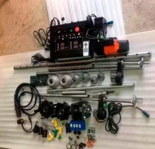

Характеристики и технические параметры
• УСТРОЙСТВА УПРАВЛЕНИЯ ЭЛЕКТРОДВИГАТЕЛЯМИ — Частотные преобразователи (Инверторы). Система включает два электродвигателя:
o вращения бор-штанги
o подачи бор-штанги
• РЕДУКТОР: В системе используется планетарный редуктор. В качестве материала использована поверхностно-упрочненная сталь
• КИНЕМАТИКА: Вращение от электродвигателя вращения передается на редуктор и с помощью цепного привода дальше на узел вращения бор-штанги. Цепная передача зарекомендовала себя как более надежная по сравнению с ременными передачами, особенно при эксплуатации станка в тяжелых климатических условиях. Вращение от электродвигателя подачи через резьбовую втулку передается на узел подачи.
• ЭЛЕКТРОПИТАНИЕ: 220В, 50Гц
• ЭЛЕКТРОДВИГАТЕЛИ: асинхронные безщеточные переменного тока.
• ПОДШИПНИКИ: в конструкции станка использованы подшипники, широко представленные на рынке множеством фирм-производителей. Это позволяет быстро производить замену подшипников, не тратя длительное время на ожидание поставки.
• ТОЧНОСТЬ: портативный расточно-наплавочный станок оснащен шлифованной расточной бор-штангой диаметром 40 мм и длиной 2000 мм. При выполнении работ расточная бор-штанга проходит через отверстия внутренних обойм подшипников в суппортах по скользящей посадке.
