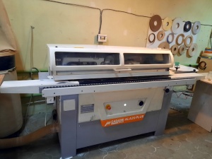

Автоматический кромкооблицовочный станок с клеенаносящим узлом для прямолинейных панелей
Модель К 321/nТехнические характеристики:
• Применение кромки до 2 мм
• Блок управления PLC
• Терморегулятор клея с автоматическим включением
• Дисплей с функциями управления
• Выключатель для фрезерного блока
• Ремень автоматической подачи панели
• Скорость подачи 5 м / мин
• 3-х позиционная подача 0-1-2
• Пневматические ножницы для обрезки кромки из рулона
• Клеевой бачок с тефлоновым покрытием, 5 нагревательных элементов и моторизированный узел нанесения клея
• 3 прижимных ролика (1 резиновый и 2 нейлоновых)
• Пневматическая торцовка кромки ножницами с последовательной системой (передняя и задняя)
• Узел для снятия свесов с копиром (верх-низ), фрезы Z4 10.000 RPM /угол 15 град. R 2 мм и цифровым индикатором
• рабочий стол 1800 мм с регулируемыми роликами и направляющей на столе
• пылесборник ø 120 мм (2 шланга ø 60 мм)
• Передняя расширяемая поддержка больших панелей
• Стол для ленты с роликами поддержки ø 800 мм
• CE нормы
• Вес 240 кг
• Стандартное напряжение: 400 Вольт / 3 фазы / 50 Гц
• Напряжение по запросу: Вольт 220 / 3 фазы / 50 Гц
