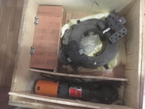

Труборезы для холодной (безогневой) отрезки труб серии SD предназначены для выполнения работ как в стационарных, так и полевых условиях. Возможна отрезка труб из любых материалов. Разъемный корпус трубореза позволяет устанавливать его на уже смонтированных трубопроводах, для выполнения ремонтных работ. Труборезы SD позволяют выполнять механическию резку трубы, торцевание, снятие фаски с наружней и внутренней кромки. На труборез устанавливается 2 резца: один для отрезания, другоя для снятия фаски, либо 2 режущих - тогда процесс резки будет быстрее. Важным фактором является то, что при холодной резке, сталь не изменяет своей структуры./nВ результате работы трубореза, кромка торца трубы получается нужной формы и не требует ее дальнейшей обработки./nТруборезы SD представлены девятью моделями. По желанию заказчика, труборез может комплектоваться электрическим или пневматическим приводом. Младшие модели труборезных машин способны отрезать трубы с толщиной стенки до 25мм. Модели разъемных труборезов для труб больших диаметром - способны резать трубы с толщиной стенки до 60мм. Все модели труборезов оснащены сервоприводом SHINKO ELECTRIC, который контролируюет процесс работы, управляя скоростью резки и моментом вращения - защищая привод от перегрузок.
