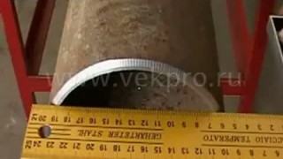

Все агрегаты серии СНР имеют автоматическую подачу. Если заготовка или конструкция имеют большие размеры, агрегат крепится прямо на кромке без помощи дополнительных приспособлений. Оператору нужно лишь направить машину по кромке от начала и снять ее в конце обработки. Когда необходимо снять фаску с двух сторон, достаточно просто перевернуть агрегат и запустить его в обратном направлении (кроме моделей с индексом G). Таким образом, имея комплект из двух машин, «нормальной» и «перевернутой», можно снимать фаску с двух сторон, избегая трудоемких манипуляций с заготовкой. Заготовки небольшого размера подаются вручную, а агрегат устанавливается на рабочем столе. Скорость подачи равна линейной скорости вращения фрезы, что делает агрегаты бесшумными и безопасными в работе. Агрегатами серии СНР можно также снимать наружную фаску с труб диаметром от 100 мм, используя приспособление, входящее в стандартный комплект поставки, включающий, кроме того, 3 фрезы по черному металлу. Возможна наружная обработка больших радиусов. При необходимости обработки алюминия и нержавейки применяются специальные фрезы для каждого указанного материала. Максимальная ширина фаски приведена в таблицах и зависит от твердости обрабатываемого материала и модели.
