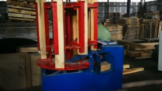

ТА-02 Карусельный Торцовочный Автомат (Бобышкорез ТА-02 ) в работе.
Станок торцовочный автомат ТА-02 карусельного типа предназначен для производства шашек (кубиков, бобышек) к деревянным поддонам. Незаменим для производств с серьезными объемами выпускаемой продукции.
Технические характеристики:
1. Размеры заготовки (базовая) на входе: длина (высота), мм от 400 мм до 2500 мм сечение, мм 70 - 100 х 70 - 100
2. Количество одновременно подаваемых брусков от 1 шт. до 6 шт.
3. Количество работающих пил, шт штатно 1 шт
4. Размер пилы (базовая), мм: 400*50*60
5. Число оборотов двигателя, об/мин до 3000
6. Установочная мощность, кВт 7,5 кВт + 1,1 кВт
7. Характеристика тока питающей сети переменный, 3 х 380 вольт
9. Габаритные размеры, мм 1300х1400х1500
10. Масса, мах, кГ до 300
Достоинства: Производительность, Простота, Надежность.
Станок усовершенствован дополнительными регулировочными упорами, которые позволяют оперативно и удобно регулировать высоту шашек (кубиков, бобышек).

    Станок полностью в рабочем состоянии, установлены новые подшипники, частотный преобразователь. Работает как часы. Очень высокая производительность, достойное качество распила. Что же касается "музыкального сопровождения" - это Великий Элвис Пресли: - a little less less conversation
