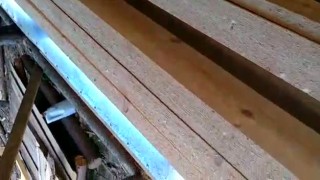

Станки серии ЦМД-150 производят распил двухкантных брусьев высотой до 170 мм. На станках может устанавливаться до 10 дисковых пил, диаметром до 500 мм. При пилении бруса меньшей высоты, можно использовать пилы меньшего диаметра – это позволяет сократить ширину пропила и, следовательно, повысить процентный выход готового пиломатериала. Пилы имеют частоту вращения 2850 об/мин., что обеспечивает высокое качество получаемого материала.
Скорость подачи материала имеет плавную регулировку. В зависимости от нагрузки на пилы, по показаниям амперметра, устанавливается оптимальная скорость подачи. Это позволяет достигнуть такого режима работы, при котором электродвигатель и пилы работают без перегрузки в оптимальном режиме. В результате, срок службы пил увеличивается, а затраты на их обслуживание сокращаются.
Многопильный станок может работать совместно с бревнопильным станком, образуя единую производственную линию, или самостоятельно - в качестве станка второго ряда.
Простая и надежная конструкция станков ЦМД-150 позволяет работать на них долгое время, при неизменно высоком качестве получаемой продукции.
