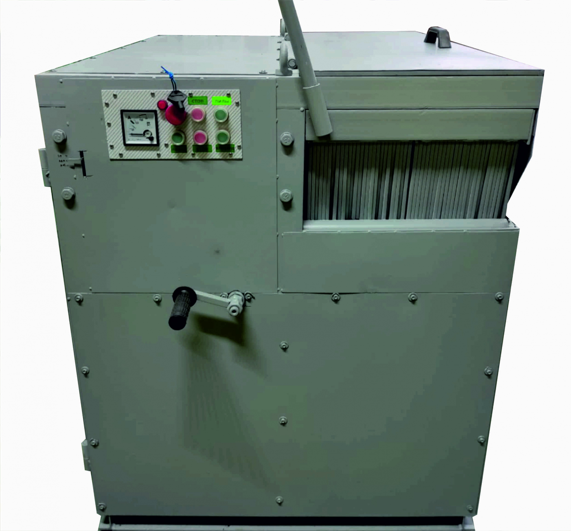

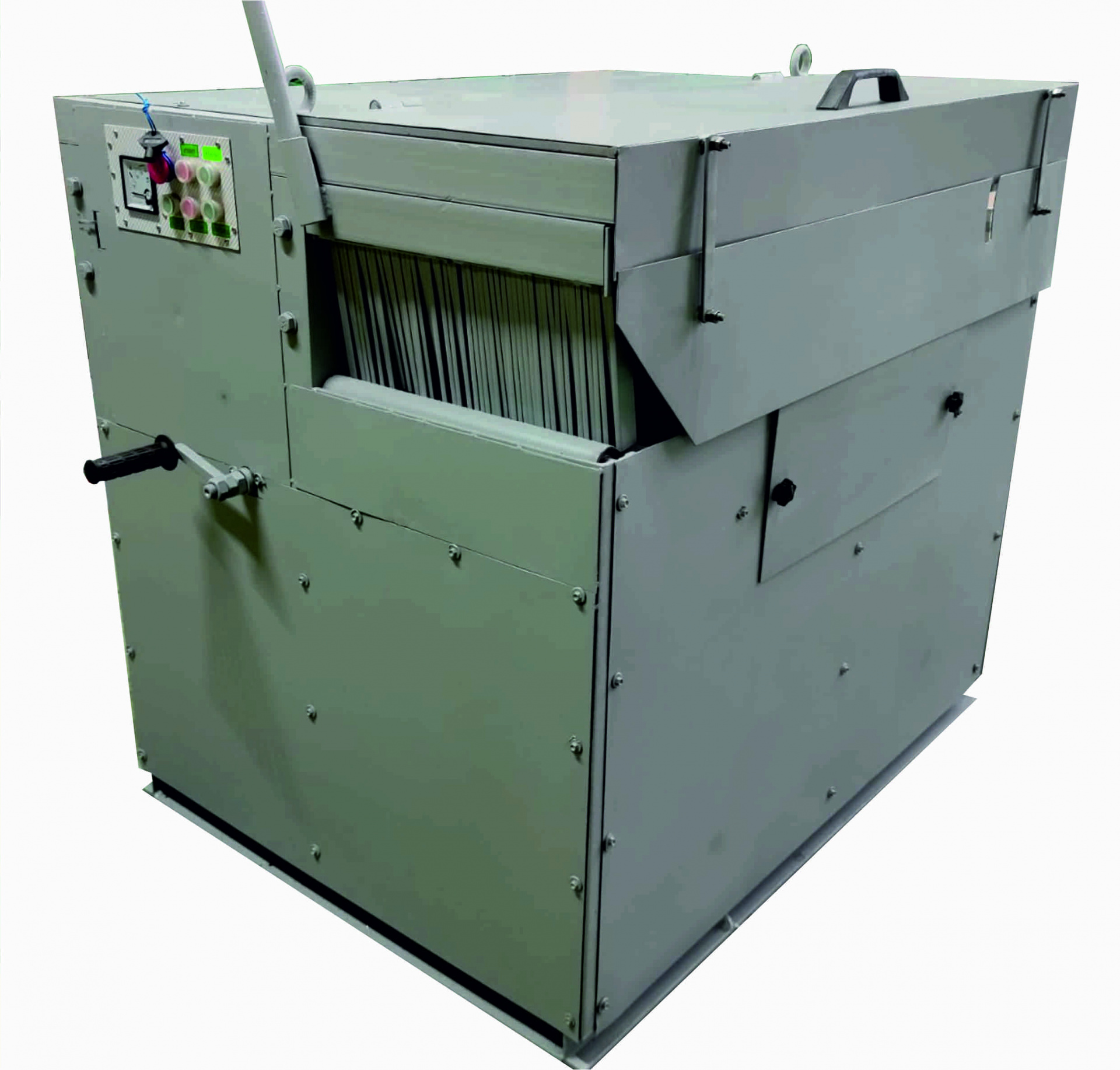

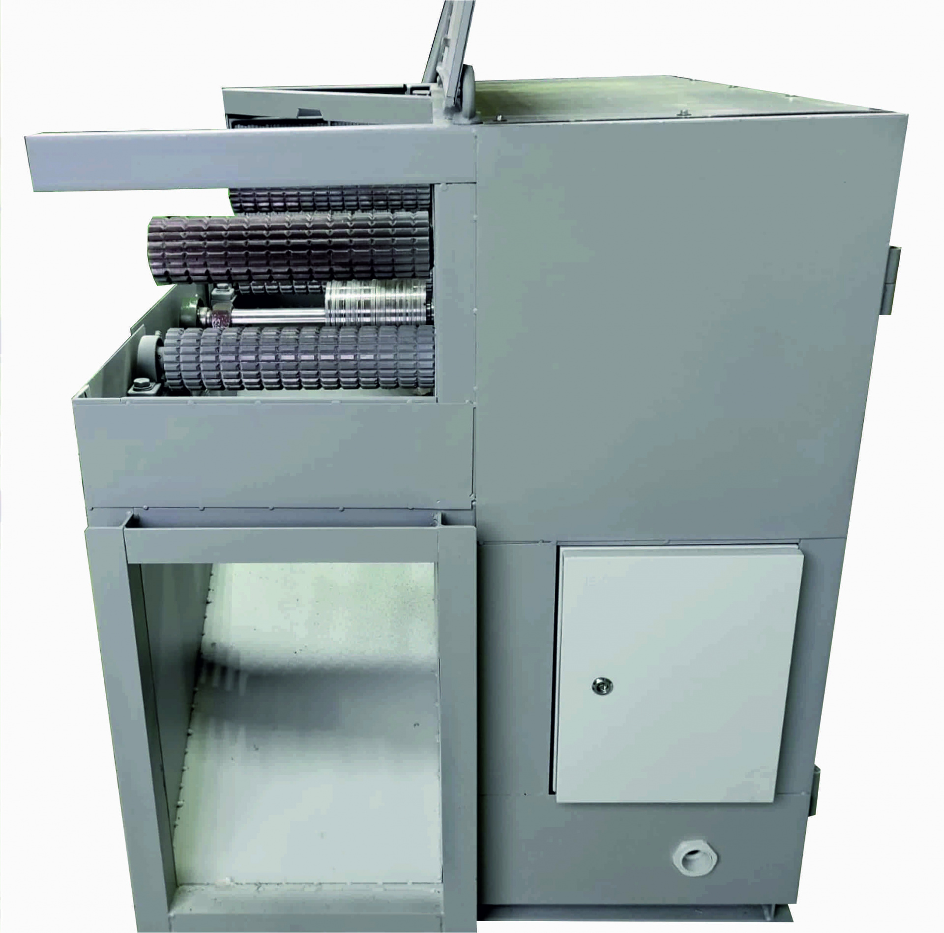

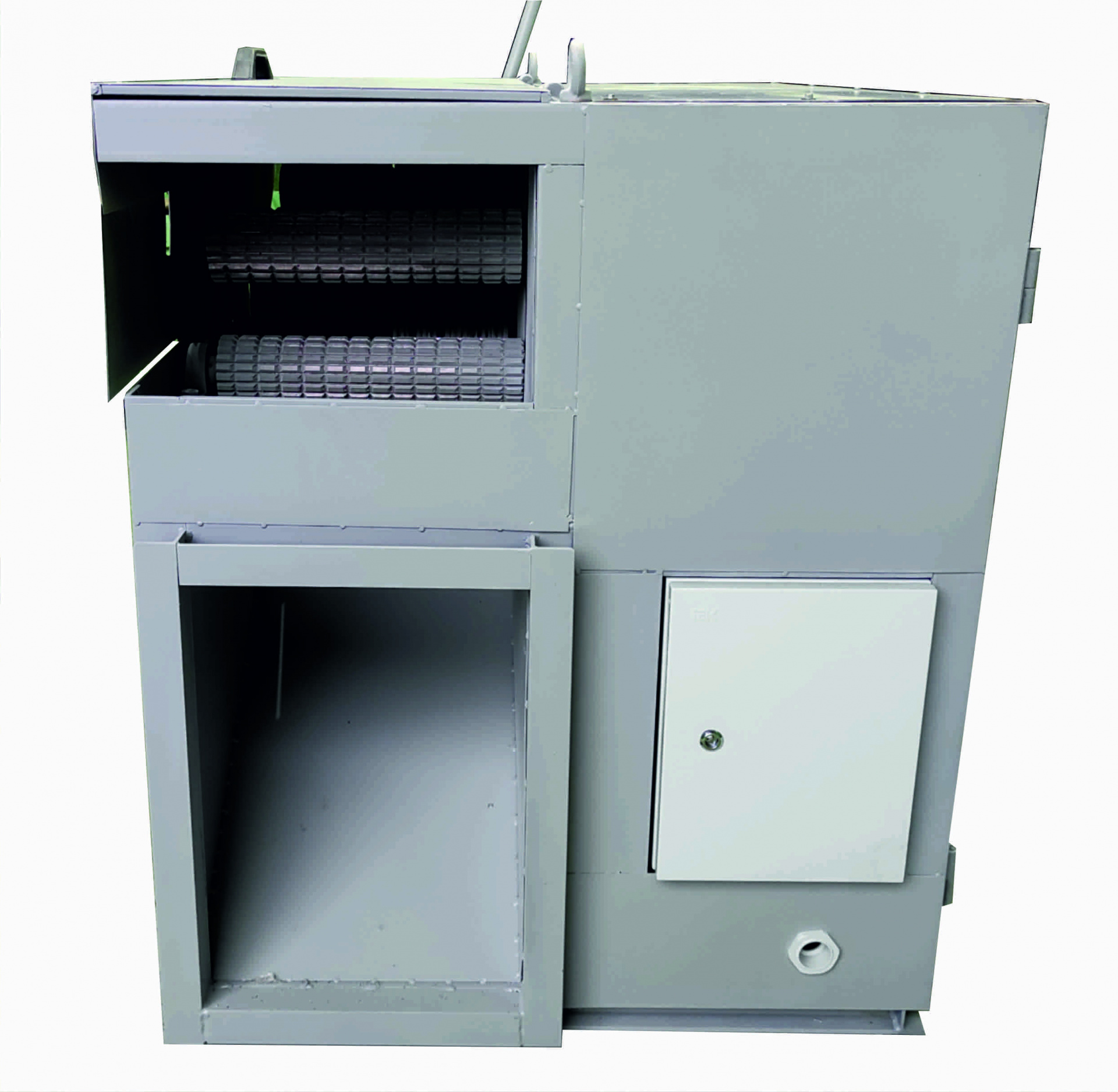

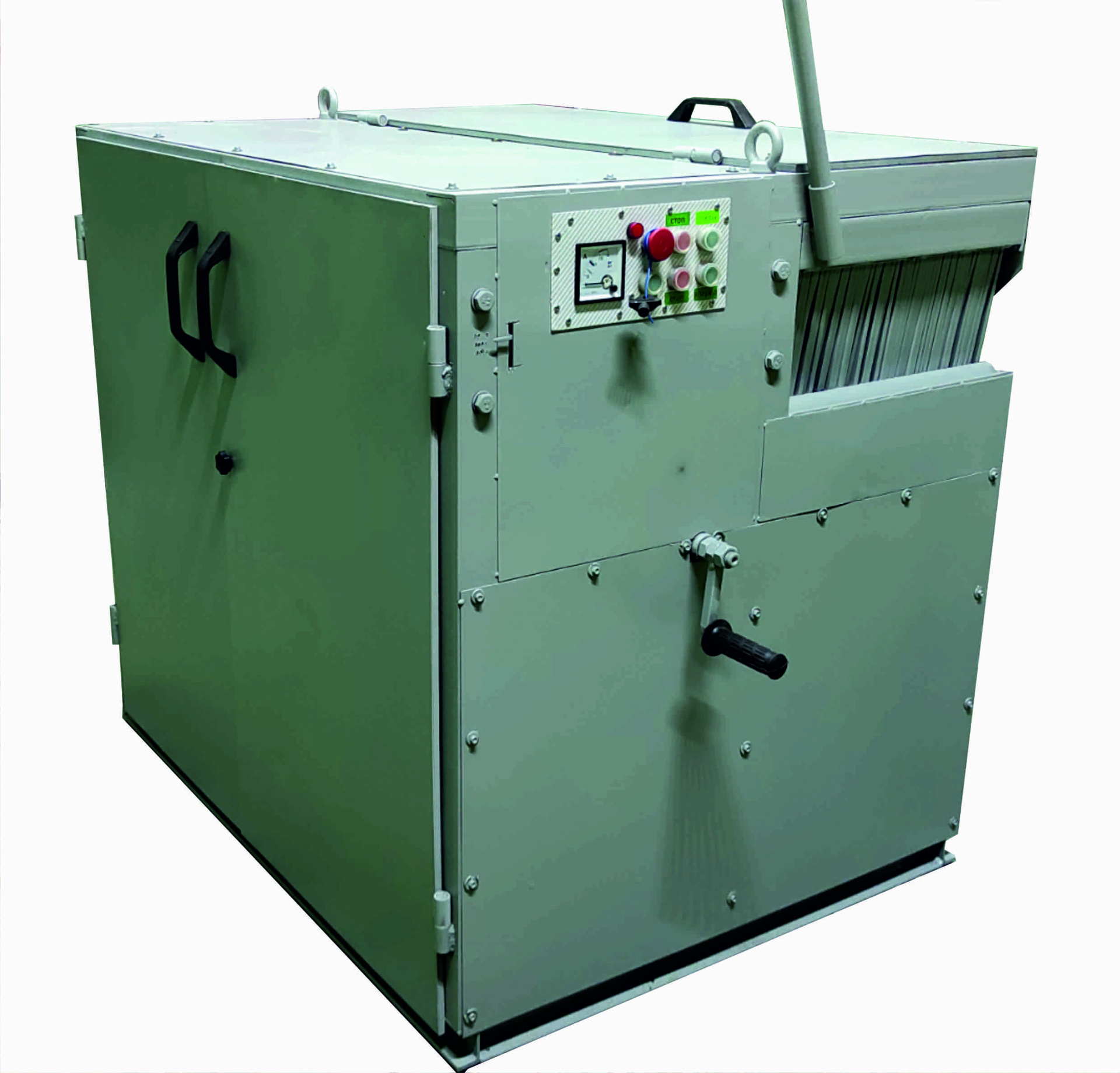

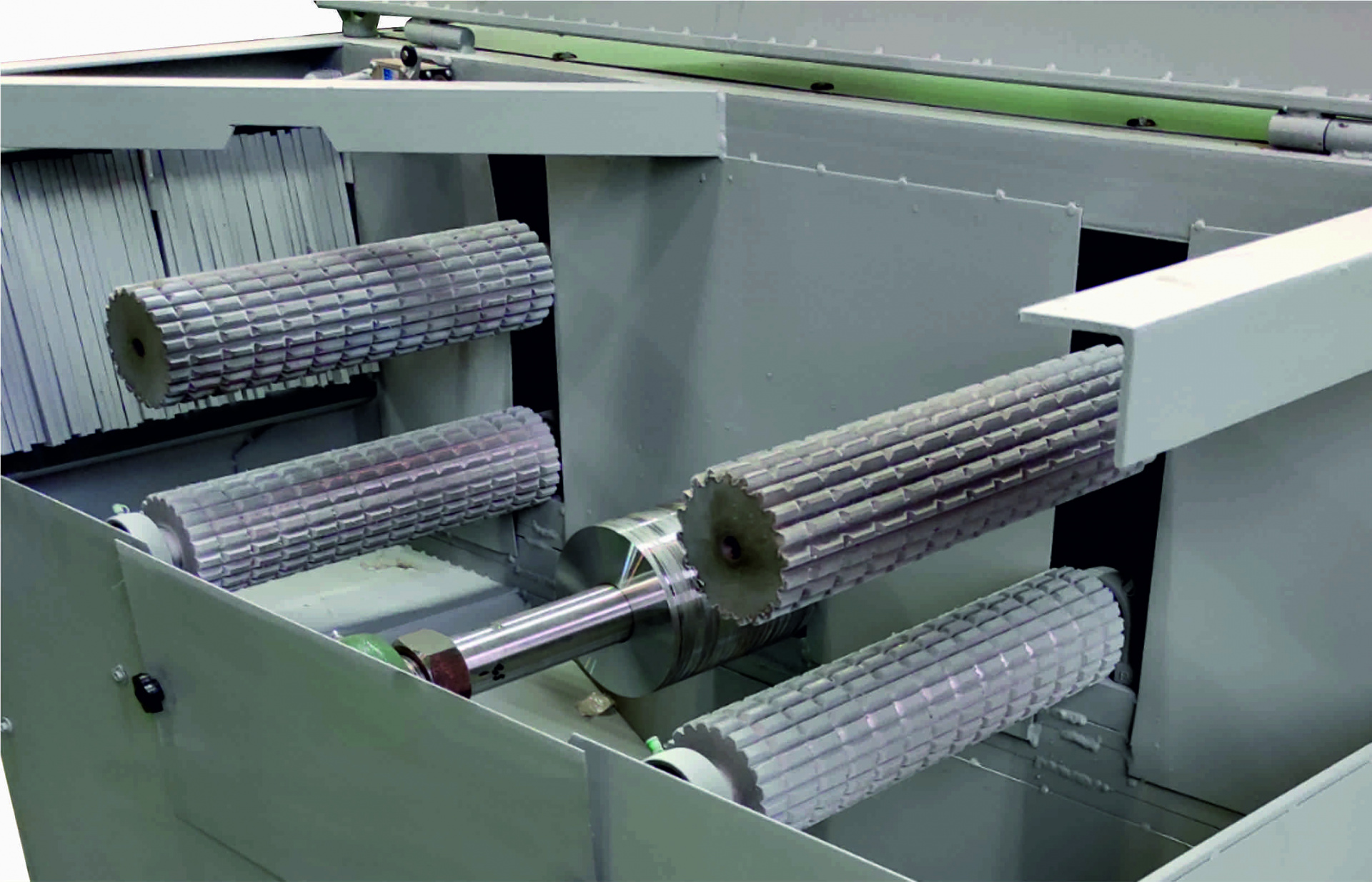

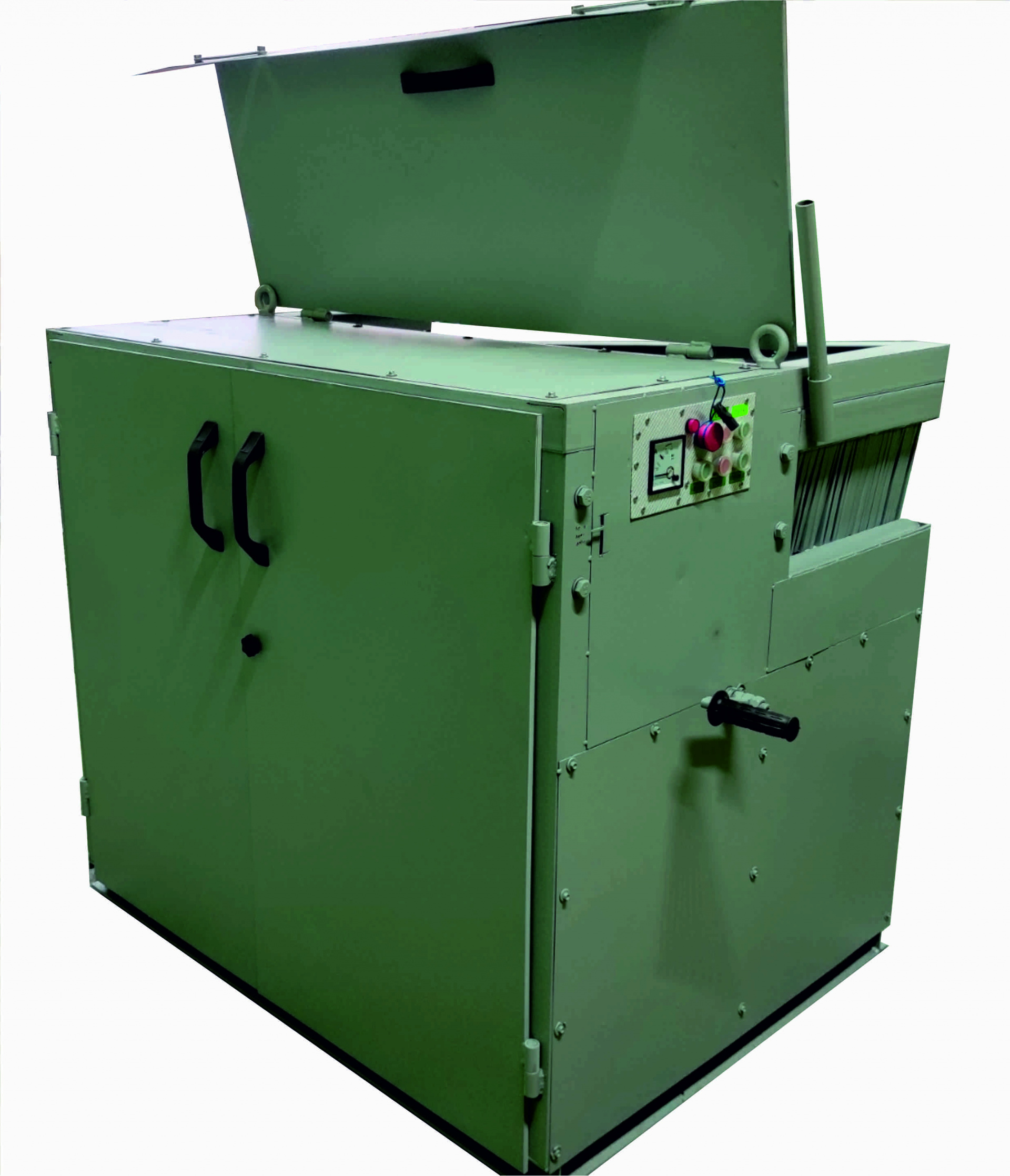

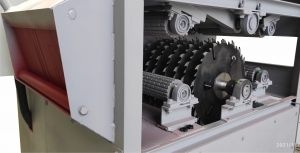

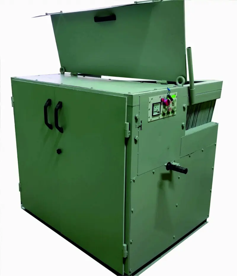

Станки серии СМ-160 производят распил двухкантных брусьев высотой до 160 мм. На станках может устанавливаться до 10 дисковых пил, диаметром до 500 мм. При пилении бруса меньшей высоты, можно использовать пилы меньшего диаметра - это позволяет сократить ширину пропила и, следовательно, повысить процентный выход готового пиломатериала. Пилы имеют частоту вращения 2200 об/мин., что обеспечивает высокое качество получаемого материала.
Скорость подачи материала имеет трёхступенчатую регулировку: 4,6,9 метров в минуту. В зависимости от нагрузки на пилы, по показаниям амперметра, устанавливается оптимальная скорость подачи. Это позволяет достигнуть такого режима работы, при котором электродвигатель и пилы работают без перегрузки в оптимальном режиме. В результате, срок службы пил увеличивается, а затраты на их обслуживание сокращаются.
Многопильный станок может работать совместно с бревнопильным станком, образуя единую производственную линию, или самостоятельно - в качестве станка второго ряда.
Простая и надежная конструкция станков СМ - 160 позволяет работать на них долгое время, при неизменно высоком качестве получаемой продукции.
| Род тока питающей сети | переменный трехфазный |
| Частота тока,Гц | 50 |
| Используемое напряжение, В | 380 |
Ширина обрабатываемого материала
Толщина обрабатываемого материала
| Длина обрабатываемого материала, мм, не менее | 1200 |
| Скорость резания, м/c, не менее | 56 |
| Номинальная скорость подачи, м/мин | 4, 6, 8 |
| Количество пил, шт., не более | 10 |
| Расстояние между крайними пилами, мм, не более | 350 |
| Диаметр пил, мм, наибольший | 500 |
| Номинальный диаметр посадочной шейки под инструмент, мм | 50 |
| Номинальное расстояние от пола до рабочей поверхности стола, мм | 820 |
| Норма обслуживания, чел | 2 |
| Редуктор червячный | NRW-0.75\60 |
| Кол-во электродвигателей, шт | 2 |
| Электродвигатель главного привода (пильного вала) номинальная мощность, кВт | 45 |
| Номинальная частота вращения, об/мин | 2950 |
Электродвигатель привода подачи (подающих вальцов):
| 1,1 1500 |
Суммарная мощность электродвигателей, кВт *ПРИ ДИАМЕТРЕ ПИЛ 500 | 46,1 |
| Масса, кг | 950 |
Габаритные размеры станка
| 1300 1000 1100 |
Габаритные размеры столов (2 шт. в связке)
| 2500 500 820 |
