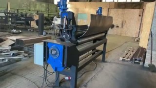

Вальцовочный станок ручной 1300х0.8
Вальцы с ручным и электромеханическим приводом в наличии!
Рабочая длина 1300 мм
Толщина металла от 0.35 до 0.8 мм
Минимальный диаметр заготовки 80 мм
Вес станка 49 кг
Описание станка:
1. Управление станком осуществляется с одной стороны, что делает его эксплуатацию очень удобной и быстрой.
2. Поджим заготовки осуществляется с помощью рычага регулировки положения валов и фиксацией храповой передачей.
3. Валы изготовлены из толстостенной трубы для облегчения его транспортировки на объекте.
4. Валы расположены асимметрично с правильно подобранной геометрией валов, что позволяет выполнить подгиб заготовки и полностью исключить прямые участки на заготовке (эффект домика).
5. Быстро съёмное крепление верхнего вала, надёжная фиксация обрабатываемой заготовки. Это всё положительным образом на качестве производимых изделий, которые получаются на выходе.
6. Общий привод на верхний и нижний вал осуществляется при помощи зубчатых колес, что исключает проскальзывания заготовки между валами.
Вальцовочный станок применяется в изготовлении труб. На листогибе или гильотине отрезается заготовка, далее на фальцегибе делается фальц, прокатывается на вальцах обечайка, далее для осадки шва на фальцеосадочном станке делается замок. Труба готова! Далее на зиг машине можно сделать гофрирование, отбортовку или прокат ребра жесткости. Далее на станке гофроколено можно сделать отвод.
