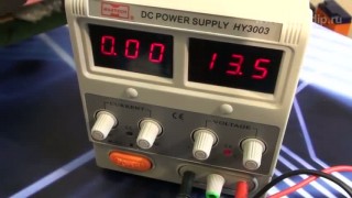

Простой, но достаточно мощный источник питания с защитой по току, можно выполнить с применением ограниченного количества компонентов, взяв за основу интегральный стабилизатор напряжения LM317. Именно на нем собран регулятор напряжения, который дополнен мощным транзистором, который может отдать в нагрузку ток свыше 10А. При сопротивлении резистора, установленного в цепь нагрузки, максимальный ток нагрузки составляет свыше 5А. При дальнейшем повышении тока срабатывает защита, выполненная на оптроне. Когда напряжение на R5 станет большим, загорится светодиод внутри оптрона, откроется динисторный тиристор, и пропустит отрицательное напряжение на управляющий вывод микросхемы, что приведет к падению напряжения на выходе стабилизатора до 1В. Вернуть источник питания в исходное состояние можно кратковременным нажатием кнопки сброса. Выходное напряжение источника регулируется переменным резистором. Для сглаживания по низким и высоким частотам служит дроссель и конденсатор фильтра. Применение оптрона типа АОУ103В повышает надежность и быстродействие защиты. Для питания устройства применен силовой трансформатор со вторичной обмоткой 25В, диапазон регулировки выходного напряжения составляет от 1В до 25В.
