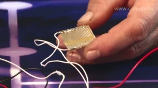

Один из вариантов построения простого понижающего преобразователя напряжения -- схема стабилизатора на популярной и доступной микросхеме ключевого стабилизатора MC34063. Микросхема представляет собой универсальный импульсный преобразователь для построения повышающих и понижающих преобразователей напряжения. Схема работает в широком диапазоне входных напряжений, и обеспечивает нагрузку максимальным током до 1.5А. Структура прибора содержит внутренний источник опорного напряжения, термоконтроль, компаратор тока, силовой транзисторный ключ. Выходное напряжение схемы и ограничительный ток, отдаваемый в нагрузку, устанавливается подбором номиналов внешних резисторов. Данный вариант преобразователя рассчитан на выходное напряжение 3.6В, при номинальном токе в 1.2А. Стабилизация фиксированного выходного напряжения ограничивается диапазоном напряжений на входе от 4В до 40В. Подетально сборка выглядит так. Микросхема, две емкости по входу и выходу преобразователя, накопительный дроссель, диод Шоттки с 2х амперным запасом, делитель напряжения из двух резисторов номиналами требуемого выходного напряжения, частотозадающий конденсатор. Можно включить два клеммника по желанию.
