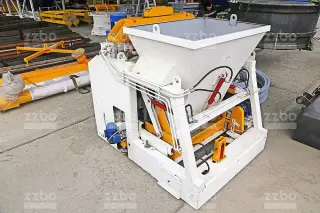

tdmonolit.ru В процессе работы установки отформованные ряды материалы (5 шлакоблоков за один цикл формовки, бордюр 3 штуки, тротуарная плитка 20 штук) выкладываются с регулируемым интервалом непосредственно на бетонный пол. Полный цикл формовки длится 25...35 секунд. Для изготовления 3000 стандартных шлакоблоков требуется около 400 квадратных метров площади. Загрузка готовой смеси в бункер установки осуществляется с помощью загрузочной бадьи и любого грузоподъёмного механизма. Ёмкости бункера хватает на 10...12 рядов, т.е. на 55...70 стеновых камней. Отформованные шлакоблоки затвердевают на месте формовки в течении 8...12 часов, после чего складируются на транспортировочные поддоны и выстаиваются 1 день, достигая при этом 30% прочности. Стеновые камни с указанной прочностью пригодны для отправки на стройплощадки. Набор 100% прочности происходит через 20...28 суток. Для ускорения процесса затвердевания камни на поддонах могут быть помещены в пропарочную камеру. При отсутствии свободных площадей передвижную установку МАСТЕК Несушка можно использовать на ограниченном линейном участке с формированием готовой продукции на поддоны расположенные на бетонном полу. По желанию Заказчика передвижной вариант установки МАСТЕК-Несушка может комплектоваться бетоносмесителями, клещами для уборки готовой продукции и набором сменных формообразующих оснасток. Для оснащения передвижных вибропрессов Несушка ГрК "МАСТЕК" (Златоуст) предлагает на выбор два бетоносмесителя: • БП-1Г-450 с одним ...
