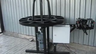

Устройство намотки троса УНТ-10 - это станок с электроприводом, предназначенный для намотки и измерения троса диаметром от 2 до 50 мм. Диапазон используемых барабанов с 4 по 11 типоразмер. Исполнение станка напольное. Максимальная грузоподъемность устройства намотки троса составляет 2000 кг. Устройство намотки троса оснащено ручным кабелеукладчиком, что позволяет получать более равномерную укладку троса. Раскладчик имеет ручной привод и управляется оператором. Максимальная ширина раскладки перематываемого троса 1000 мм. Технологический контроль длины осуществляется измерителем, реализованном как на электронном счетчике ИД-2, так и на механическом счетчике компании Line Seiki. Измеритель расположен на отдельной стойке.
Стандартная комплектация Устройства намотки троса УНТ-10:
барабан технологический, предназначен для намотки троса в бухты аккуратной геометрической формы;
башмак поджимной на вал - для исключения перемещения барабана по оси во время перемотки троса;
раскладчик троса ручной, позволяет получать более плотную и равномерную раскладку перематываемого троса на барабан или в бухту;
стойка управления педальная - упрощает управление станком;
измеритель троса (стойка в комплекте), реализованный как на герметичном счетчике ИД-2, так и на механическом счетчике компании Line Seiki.
Устройство намотки троса УНТ-10 спроектировано для намотки на барабаны и в бухты. Требуемая длина намотки устанавливается заранее оператором. Станок оснащен мотор-редуктором. Преобразователь частоты позволяет плавно изменять скорость перемотки. По достижении запрограммированной длины, устройство намотки троса предварительно снизив скорость, осуществляет остановку.
Преимущества Устройства намотки троса УНТ-10:
система управления устройства проста и удобна;
станок осуществляет качественную намотку троса;
устройство обеспечивает точность измерения;
обладает надежностью и высокой производительностью;
удобная консольная установка барабана;
устройство обеспечивает аккуратное формирование бухт
Устройство намотки троса УНТ-10. Технические характеристики.
Наименование параметра Устройства намотки троса
Значение
Диапазон используемых барабанов (№)
4...11
Диаметр осевого отверстия (мм)
72
Максимальный вес барабана с тросом без опоры вала (кг)
700
Максимальный вес барабана с тросом с установкой опоры вала (кг)
2000
Максимальный барабан для работы без опоры вала (№)
8
Номинальная мощность привода (кВт)
0,55
Крутящий момент на валу (Н м)
470
Диапазон частот вращения без сохранения момента (об/мин)
2,2...19,8
Время торможения барабана максимально (сек)
4
Блокировка вала от проворачивания
Режим работы привода под управлением частотного преобразователя:
плавный разгон
рабочий ход
плавное замедление
торможение
Режим работы системы управления Устройства намотки троса УНТ-10:
автоматический с замедлением и установкой по счетчику
ручное управление
Способ установки-снятия барабана на Устройство намотки троса УНТ-10:
тельфером
ручной
Напряжение питания, 1-фазное, 50Гц
220В
Интерфейсы для подключения Устройства намотки троса УНТ-10:
пульт управления
топ-кнопка выносная
блок управления педальный
измеритель троса
Условия эксплуатации Устройства намотки троса УНТ-10 - помещение
Температура воздуха (град С) 5...40
Влажность (%) до 90
Габариты (мм) 2830 х 2330 х 1585
Масса 520
Технологические характеристики ручного раскладчика Устройства намотки троса УНТ-10
Ширина раскладки (мм) 1000
Диаметр троса (мм) 2...50
Габаритные размеры (мм) 1540х560х1485
Масса (кг) 60
Технологические характеристики Измерителя длины троса Устройства намотки УНТ-10
Точность измерения (%) +/- 1
Счетчик электронный ИД-2
Габаритные размеры (мм) 304х150х385
Масса (кг) 13
