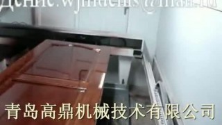

SPRСерия автоматического окрасочного станка с кареткой карусельного типа
применяет самую передовую технологию нанесения покрытия с круговом движнием, высокоскоростное и высококачественное завершение распыления на поверхности различных обработки, особенно для качества распыления профилированного заготовки превосходит другие виды оборудования для нанесения покрытия.
Предназначен для высококачественного нанесения морилок, грунтов и финишных лаков методом распыления на поверность и кромки, элементов мебели, плоские и рельефные панели, в проходном режиме.
Область применения:
Станок идеально подходит для работы на крупных мебельных производствах с многосменным режимом работы.
Принцип работы:

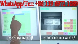

После предварительной подготовки и очистки деталь автоматически подается в покрасочную камеру станка. Внутри покрасочной камеры нанесения ЛКМ производится методом распыления воздушными либо безвоздушными пистолетами, установленными на специальном суппорте карусельного типа . Суппорт «крусель» с пистолетами , установленым и в крайних точках, вкращается вокруг своей оси, пистолеты включаются в момент прохождения детали и окрашивют её верхнюю пласть и все кромки. Размеры и положение детали счтываются специальным датчиком на входе станка, далее пистолеты в автоматическом режиме окрашивают ту область , где находится деталь , экономя иаким образом значительно количеставо краски.Скорость подачи ,скорость врашения«крусель», точные настройки пистолетов задаются с панели управления с сенсорным дисплеем .Во время движения по кругу пистолеты автоматически разворачиваются после пересечения конвейера , так чтобы факел всегда был направлен на заготовку.
